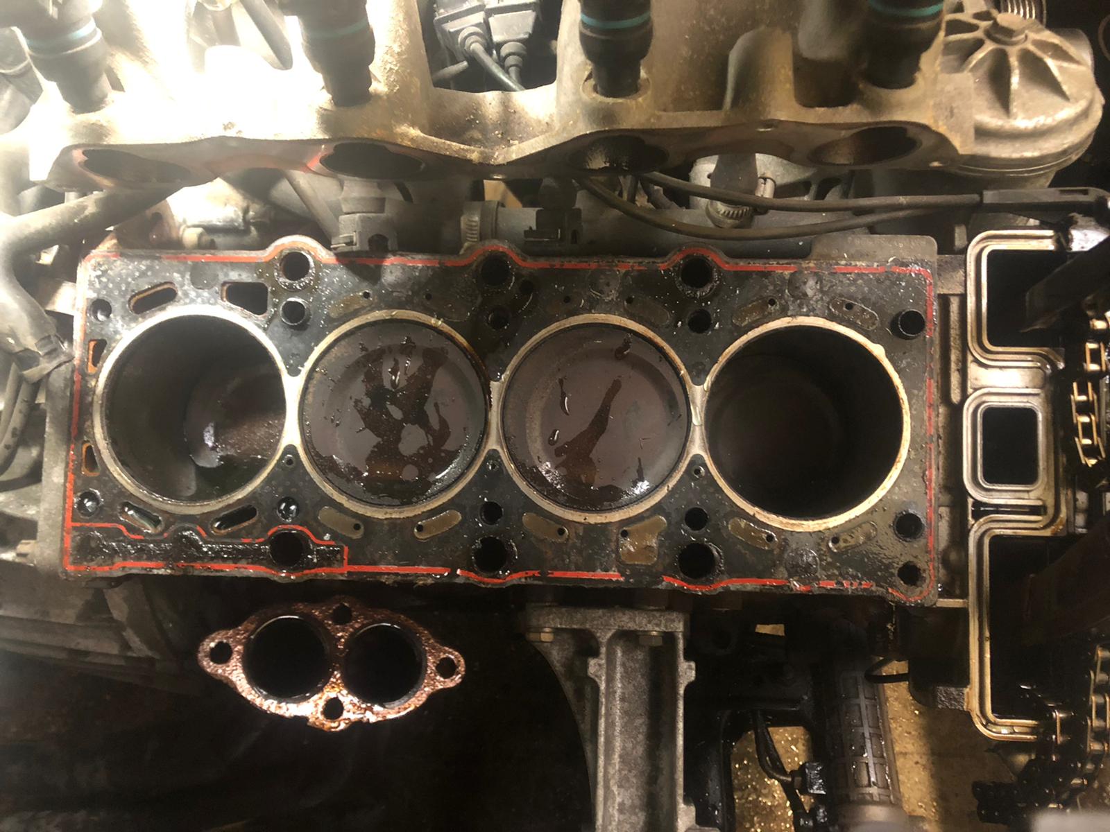

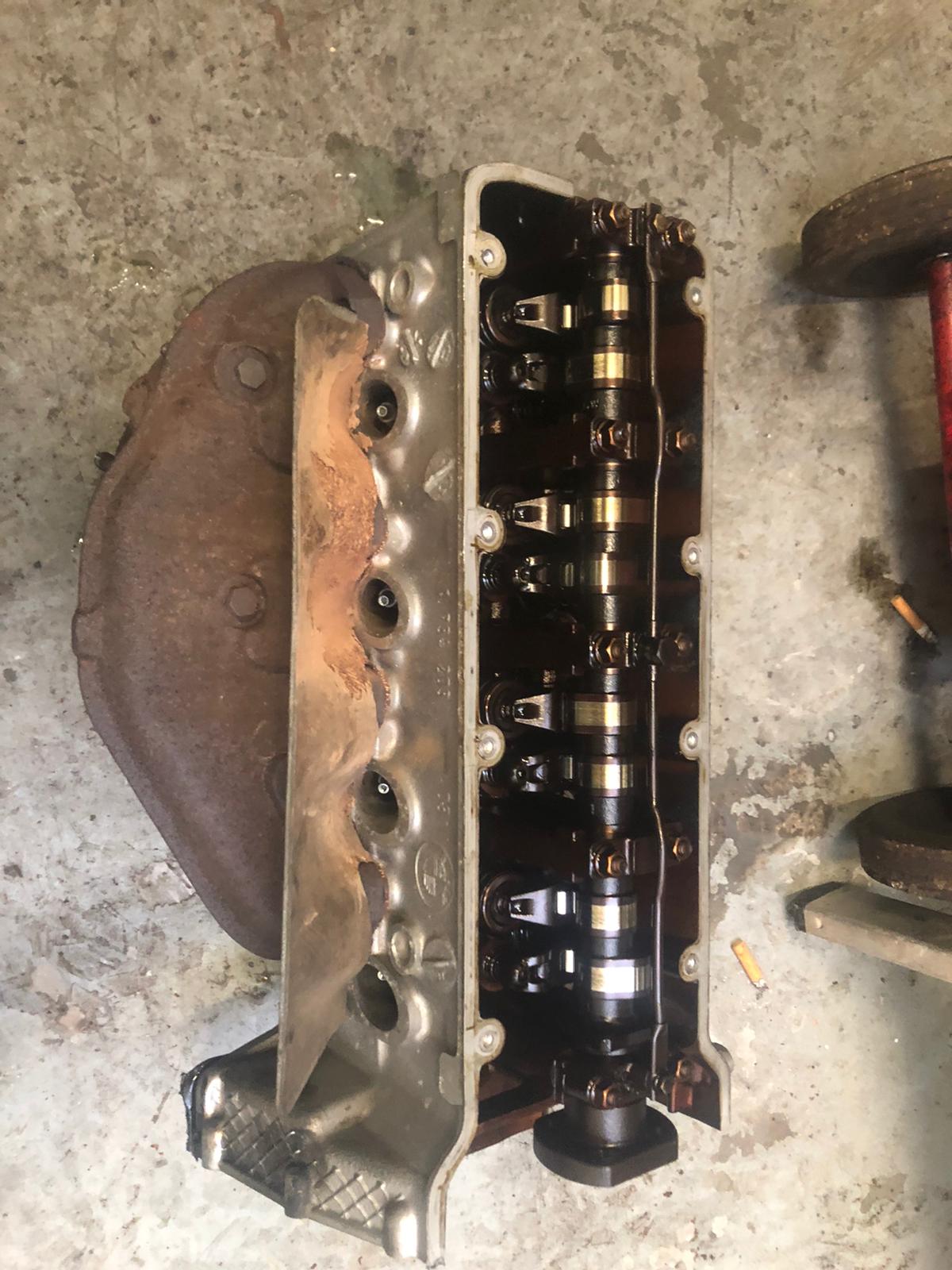

Mein Schrauber hat den Motor auseinander geschraubt, da er zusätzlich Ölverlust hatte.
Die Zylinderringe wurden gewechselt und die Laufflächen mit einem mobilen Hohngerät geschliffen.
Zylinderkopf Dichtung , RWS und Steuerkette erneuert.
Anbei die Rechnung und Bilder.

Eine neue Steuerkette im M43? 🤔 Ob jemals schon mal eine Kette für diesen Motor als Ersatzteil verkauft wurde? Eigentlich sind die so haltbar, die sind eigentlich das letzte, was überhaupt an nem M43 kaputtgehen könnte.
