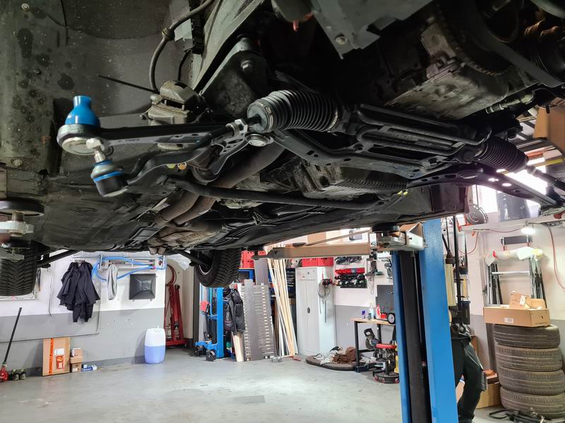

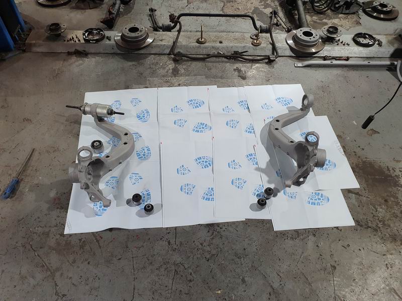

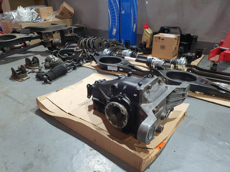

Hallo Zusammen,
nachdem wir im Mai den Tüv inkl. H geschaft hatten, erinnerte ich mich letztens an die Ratschläge vom freundlichen GTÜ Mann:
"schauen Sie mal nach den Lampen und den Dämpfern, auch schwitz er ein bischen untenrum".
Ok, neue Lampen besorgt, ich glaube das letzte Paar von magneti marelli OHNE die Glaslinsen, denn die gab es 1991 noch nicht.
(also selten und nicht günstig)
Dann ging es zum Schrauber meines Vertrauens, Inspektion und ach ja die Dämpfer:
Und dann kam es doch ganz Anders, 30 Jahre Altag und die vielen Winter....
Das ganze Fahrwerk, alle Gummis und Lager, Spurstangen, Querlenker, Dreieckslenker stark angegriffen bis nicht mehr rettbar.
Achsschwinge, Tankbänder, Antriebswellen, Radlager es nahm keine Ende und die Preis kommen nun von BMW Classik,
klar, 30 Jahre Lagerhaltung muss bezahlt werden.
Hier die ersten Bauabschnitte:

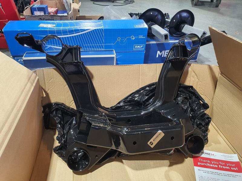

Hallo Christoph, was du da anstellst das ist ganz großes Haus.
Ich persönlich suche noch eine komplette Hinterachse zum aufarbeiten.
der Plan ist der, die gebrauchten Teile Sandstrahlen lassen und hinterher Pulverbeschichten zu lassen.
Anschließend die Achse im Cabrio oder im Touring zu verbauen und diese Achse anschließend der selben Behandlung zu unterziehen, quasi von einem zum anderen durchtauschen.

ChristophB antwortete auf Instandhaltungsbericht oder doch Teilrestauration
Die Achse gibt es zur zeit bei "achse24" OT gestrahlt und gepulvert für 1/3 BMW Preis,
siehe Bild 2
siehe Bild 2
