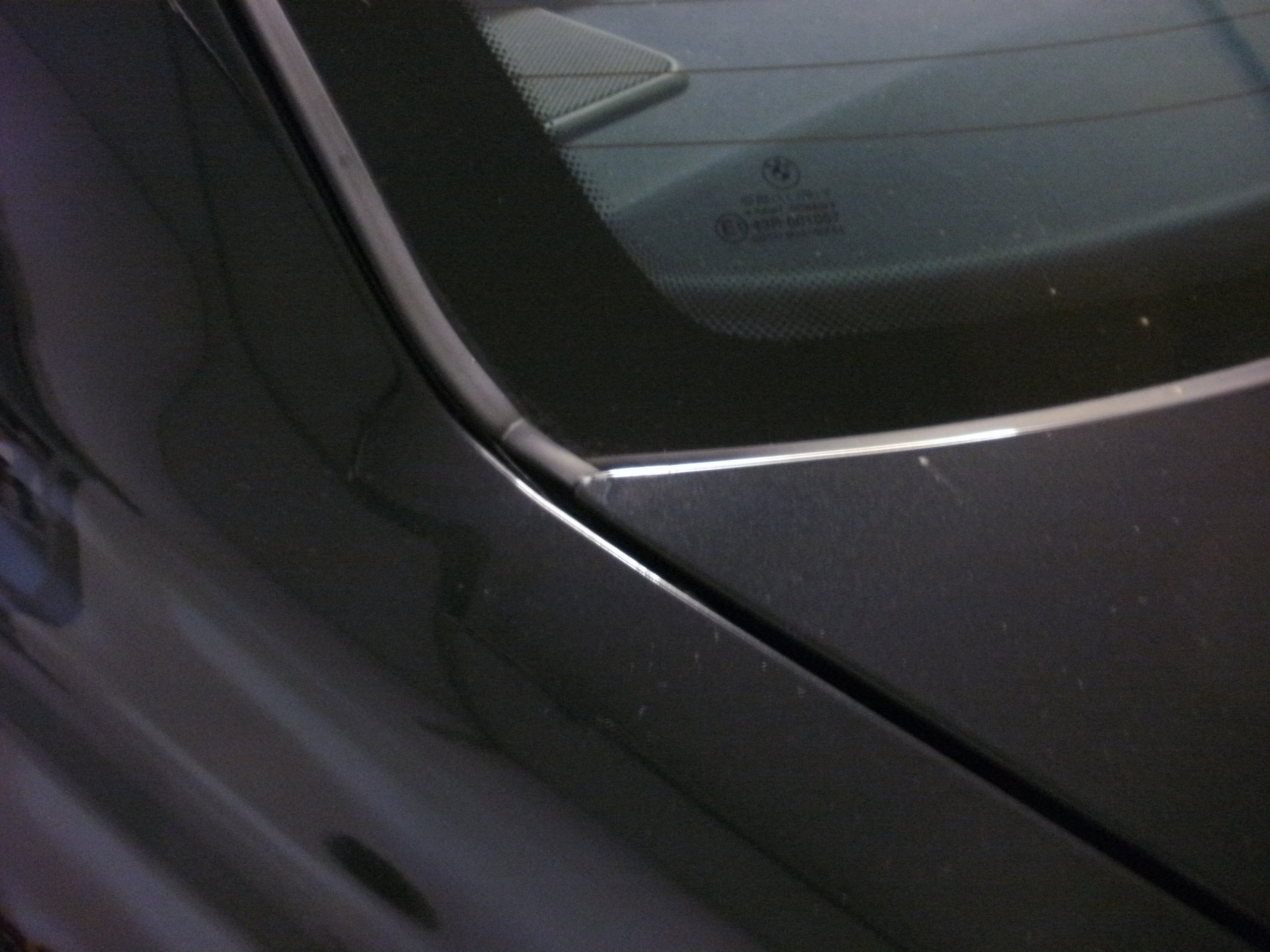

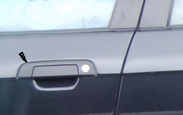

Heckscheibendichtung (also Abdeckrahmen, ist ja bei eingeklebter Scheibe keine echte Dichtung), Türgriffe und Einstiegsleisten neu.
