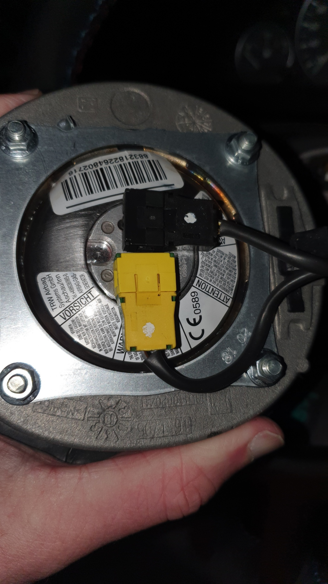

Lage der Airbagstecker siehe (diese sind untereinander und auch zur Ausrichtung Codiert):
