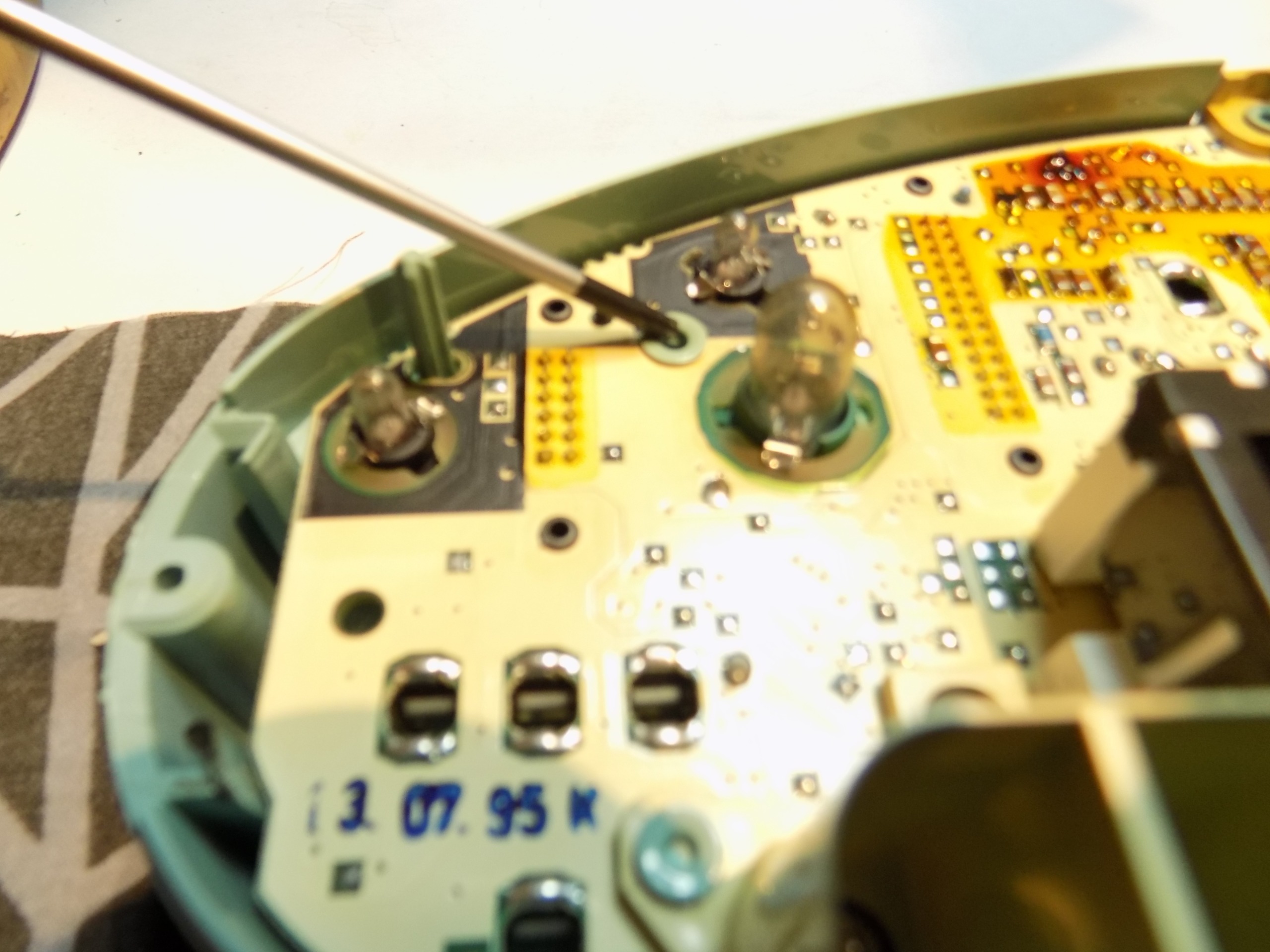

Das Kombiinstrument ausbauen, danach die 5 Torxschrauben der hinteren Abdeckung entfernen und die beiden Teile vorsichtig auseinander ziehen.
Die mit dem Schraubenzieher gezeigten verschmolzenen Halteniete mit einem 5,5mm Bohrer entfernen ( gilt für Alle Niete enschl. die von der Verbrauchsanzeige) danach die Elektronikplatine vorsichtig abhebeln.

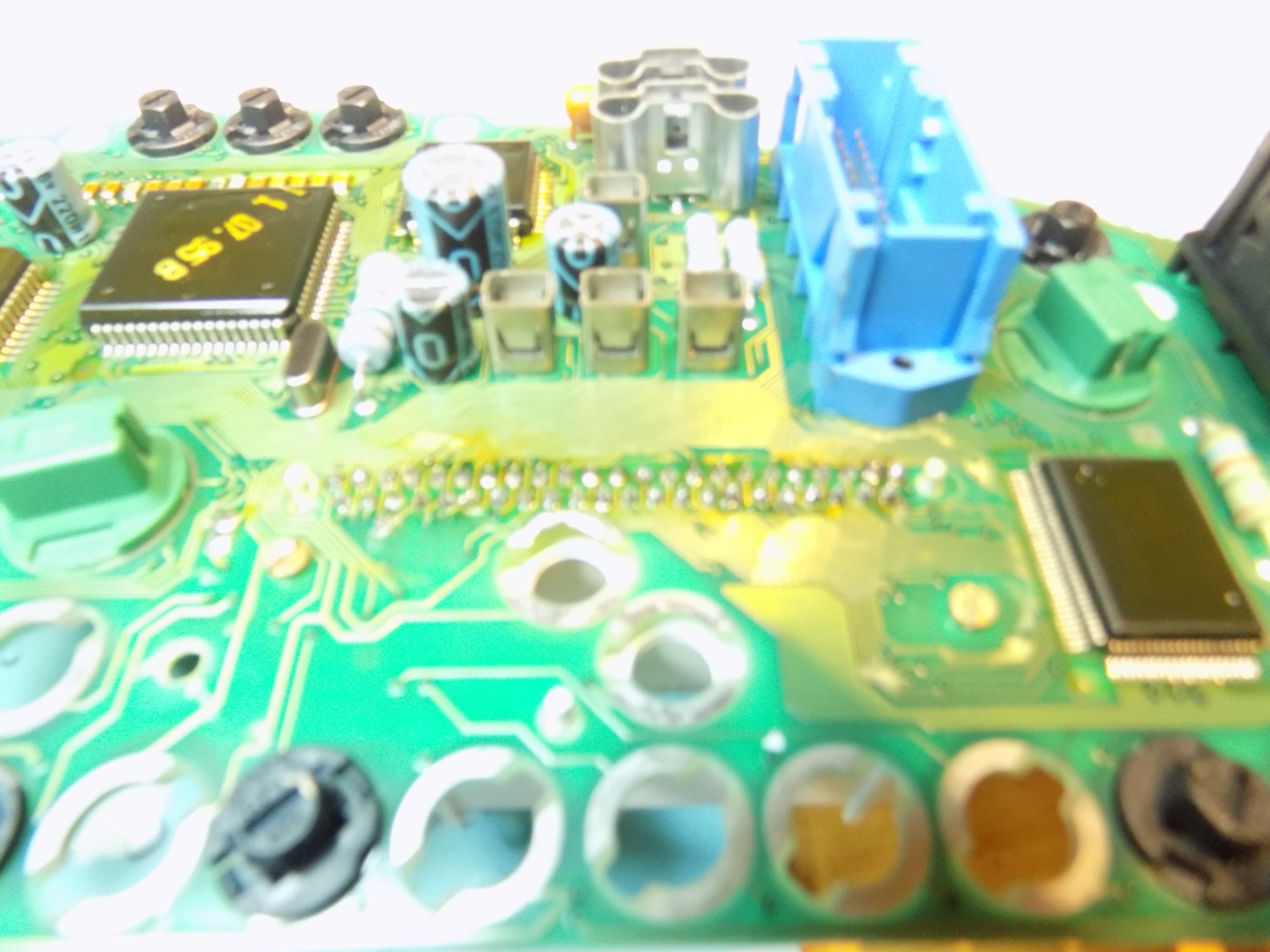

Die hier gezeigten Lötstellen prophylaktsch nachlöten ( meine Lötstellen sahen selbst unter der Lupe gut aus) nehmt dazu einen Elektronik Lötkolben mit 30- 60W Leistung. ( Hammerlötkolben mit 500W ist etwas zu groß)
Das Display und den gummiartigen Kontaktträger mit Spiritus reinigen dies muß auch mit den vergoldeten Kontakten im weißen Träger des Displays erfolgen ( Wattestäbchen Pinzette mit getränkter Watte.

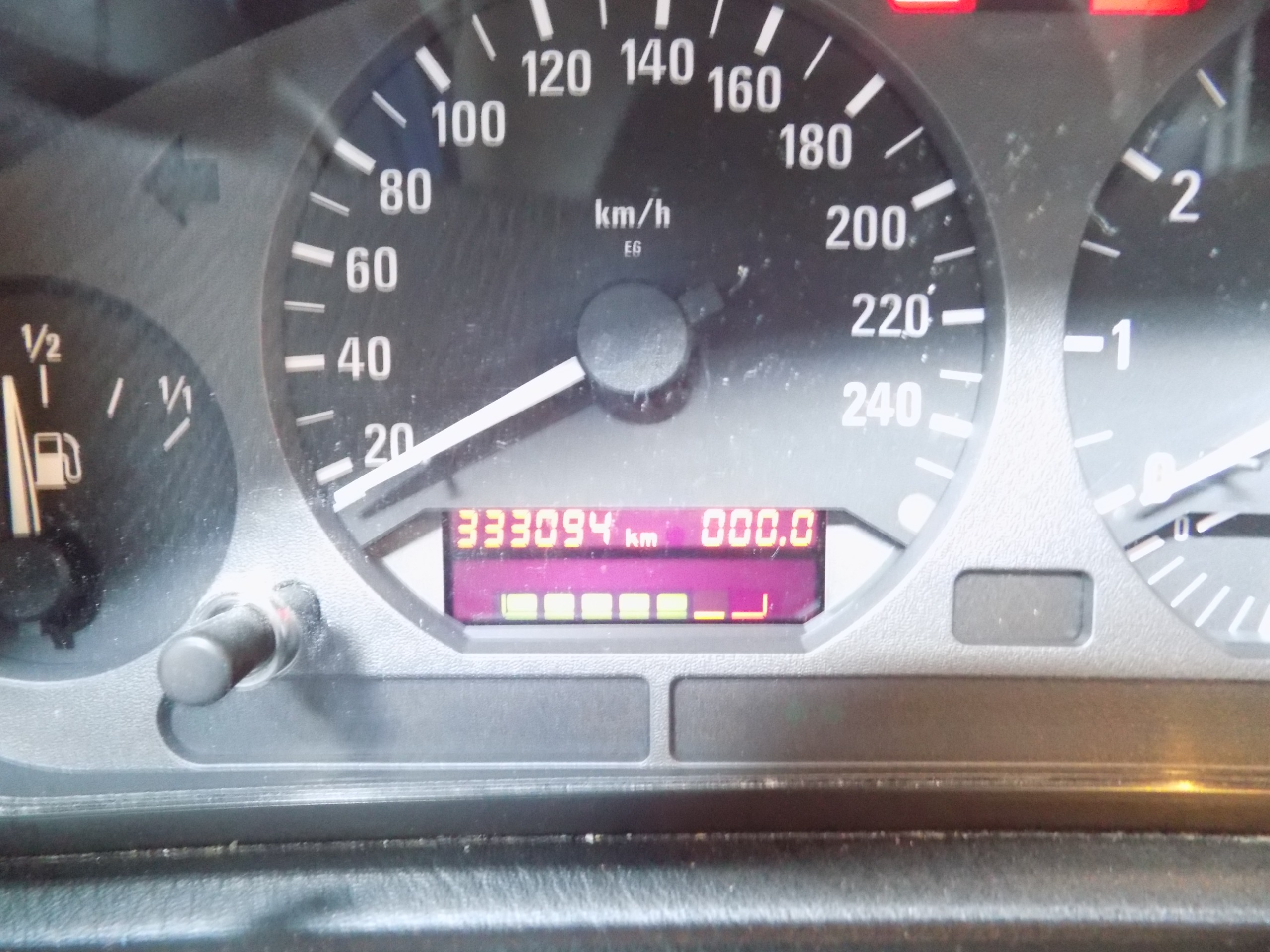

Hier das Display nach der Reparatur im Touring.......

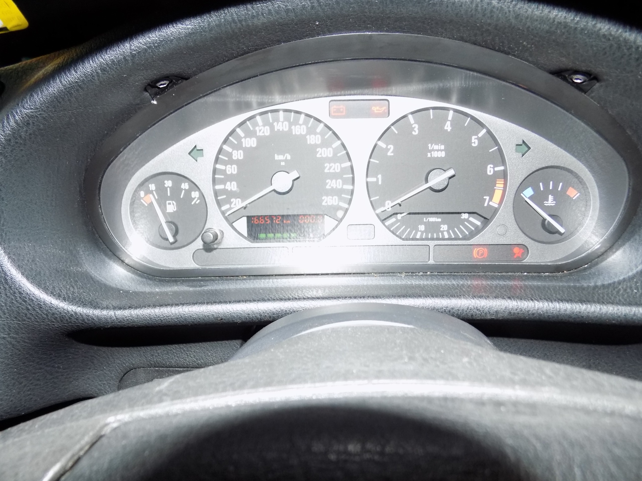

Das Display vom Cabrio nach der Reparatur.....
Und nun noch ein Fingerzeig, es gibt verschiedene Kombiinstrumente...... Bei den VFL Modellen ist die Weiße Linie im Zeiger durchgehend, bei den NFL Modellen ist das nicht der Fall.
Das oben gezeigte Kombiinstrument zeigt das NFL Instrument, das darunter das VFL Instrument. Hierbei handelt es sich um Kombiinstrumente vom S echszylinder..... zu erkennen am Drehzahlmesser bei dem der " rote Bereich " bei 6500 Umdrehungen beginnt.

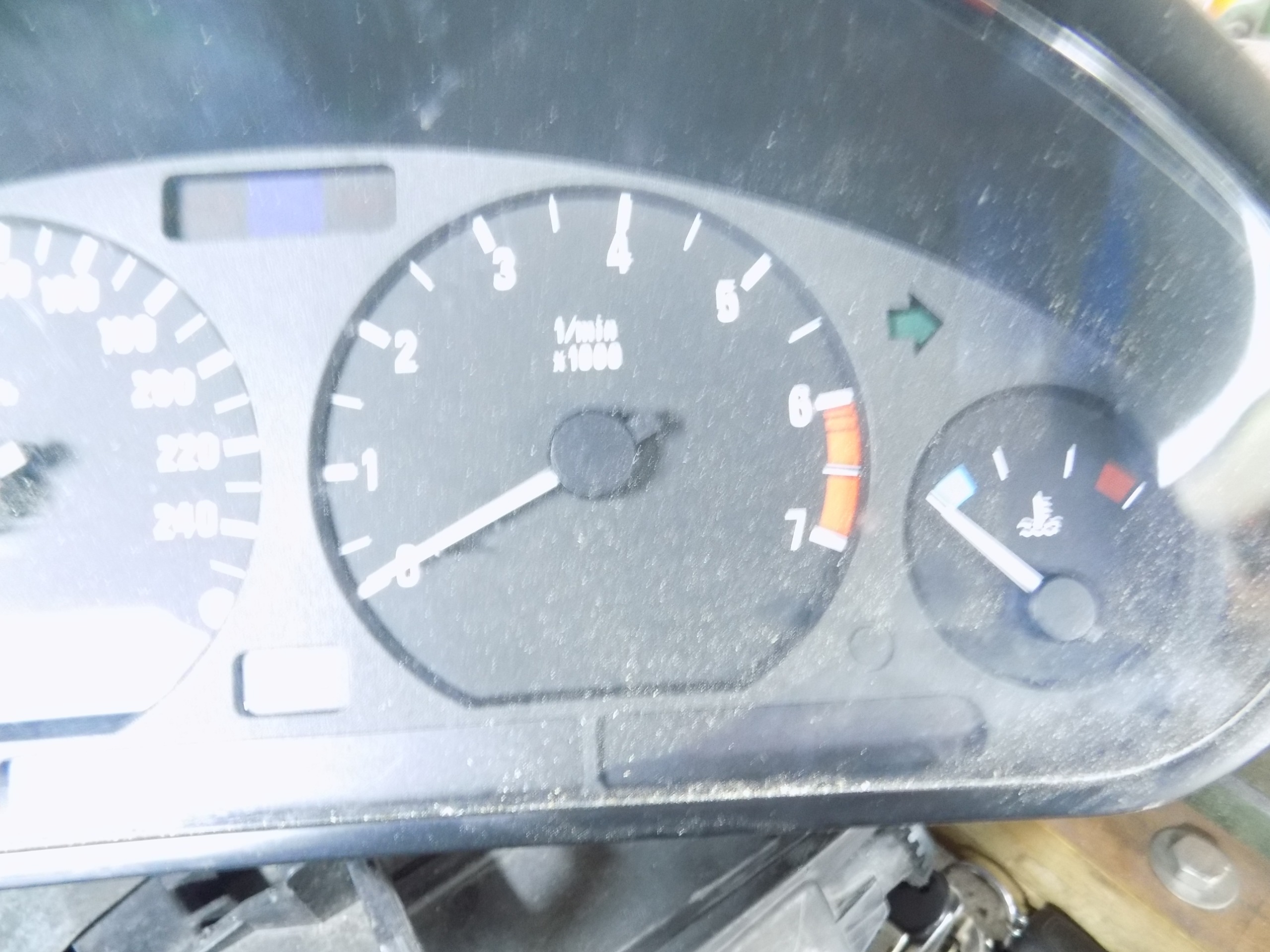

Auf diesem Bild sieht man den Drehzalmesser eines Vierzylinder - Compact NFL bei dem beginnt der "rote bereich" bei 6000 Umdrehungen.
Beim Compact entfiel allerdings die Momentanverbrauchsanzeige alle anderen Modelle der Vierzylinderbaureihen verfügen über diese Anzeige aber der Rote Bereich bleibt der selbe.
