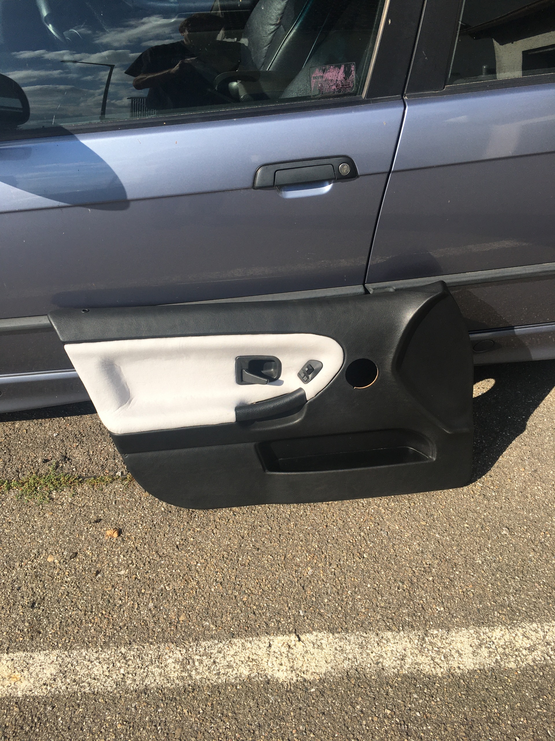

Hallo Gemeinde, ich hab mir Heute das Thema Türverkleidungen vorgenommen, da ich auf der Ausfahrt nach Kastellaun unschöne Verkleidungen an äußerlich sehr schönen Autos sah.Das Thema ist eigentlich schon älter und wurde im Forum schon mit David besprochen, allerdings gab es keine Lösung.Aufgrund dessen hab ich mir Heute eine Türverkleidung von einem Schlachter vorgenommen die eh nicht mehr die beste war und hab mal versucht was da so machbar ist.
Diese Türverkleidung von einem Touring mußte herhalten.
dazu schraubt erstmal den Griff ab....

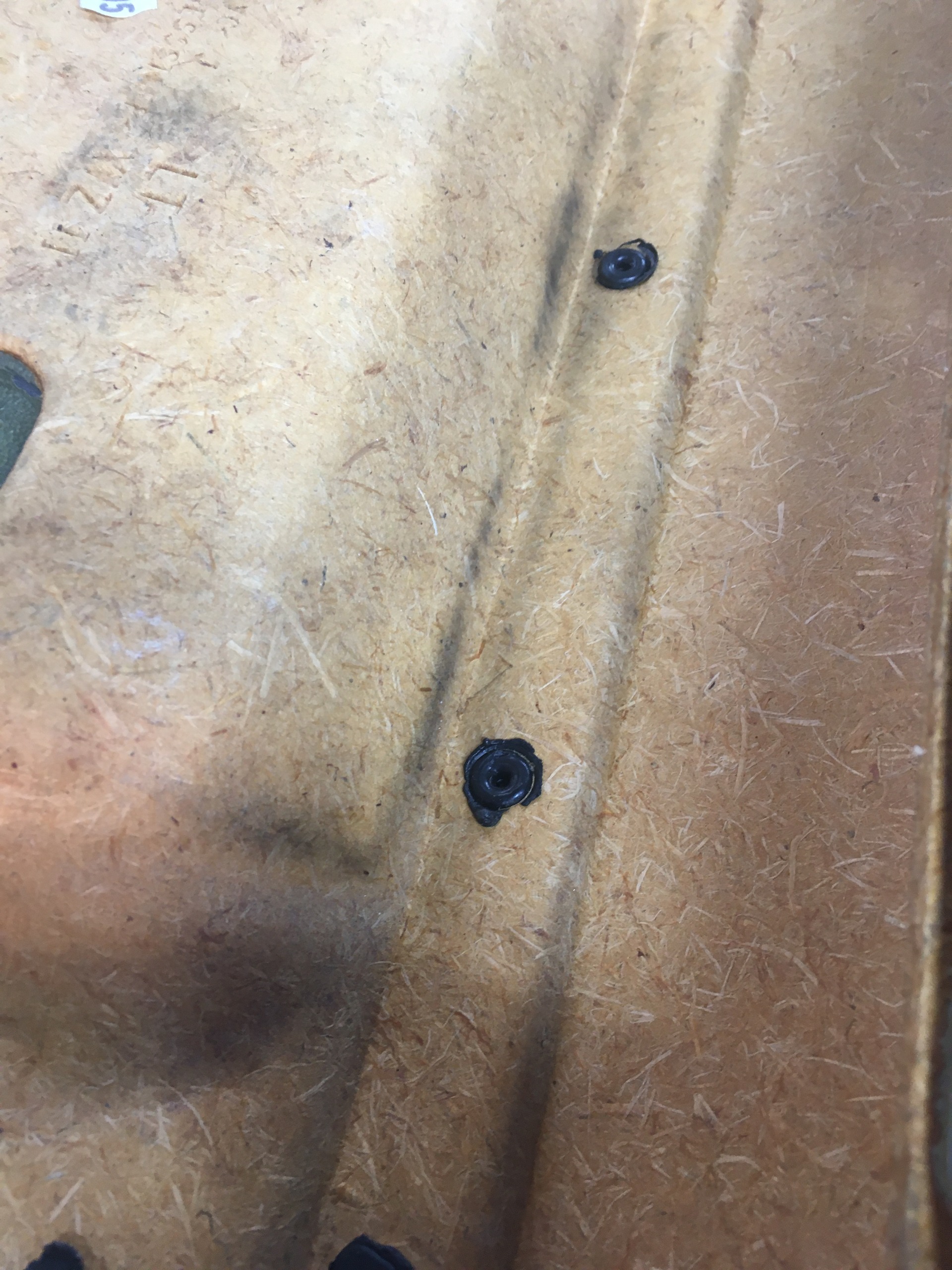

Alle diese Kunststoffnieten müssen ab. [attachment=6482IMG_0456[1].JPG[/attachment]Diese Kunstoffnieten habe ich mit dem Stecheisen aus der Holzabteilung entfernt.
Nun sind die Schalen voneinander getrennt.

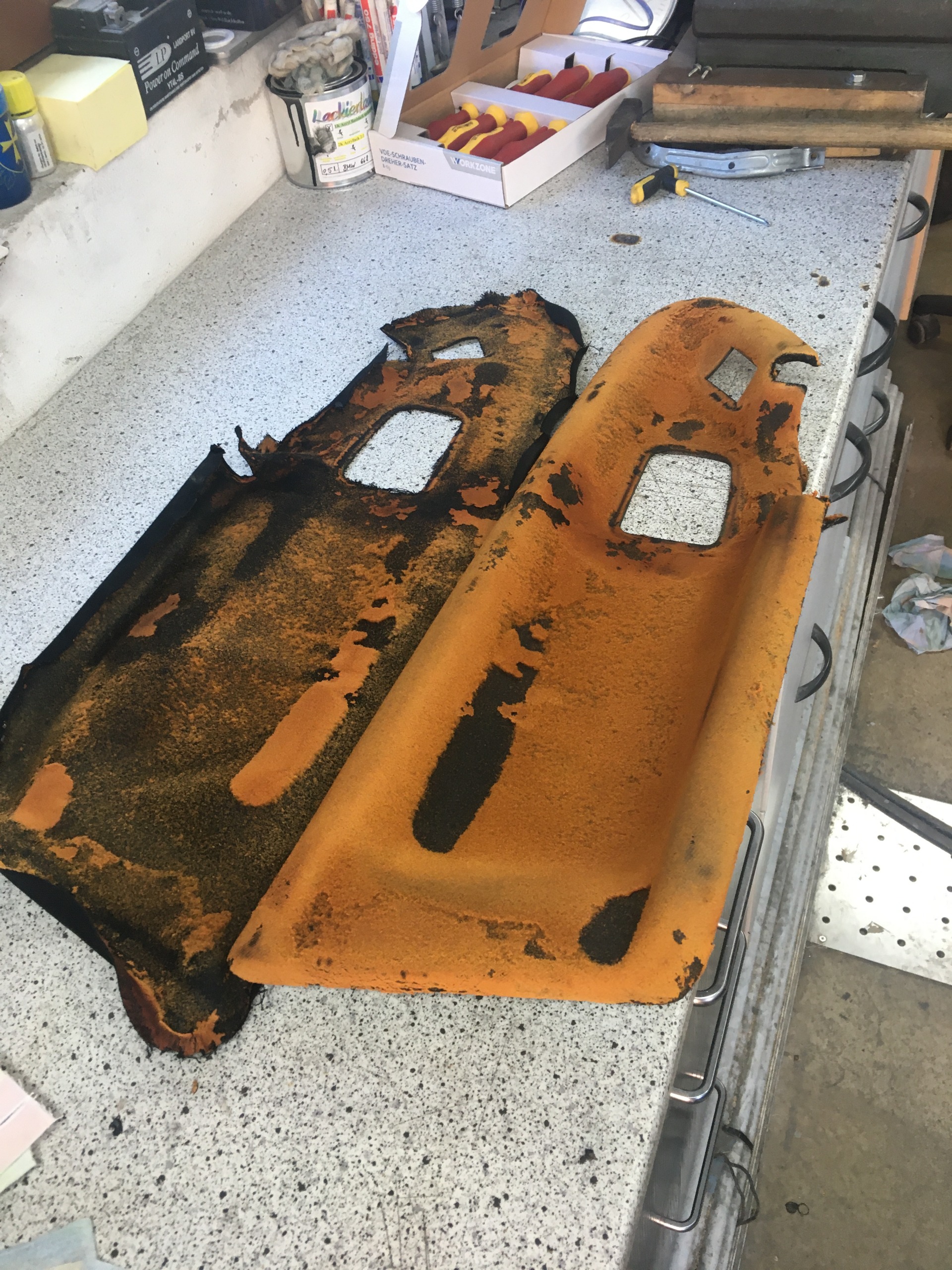

Nach abziehen des alten Stoffs kam das zum Vorschein....alter, klebriger Schaumstoff, den ich dann mit viel Bremsenreiniger und Aceton entfernt hab.

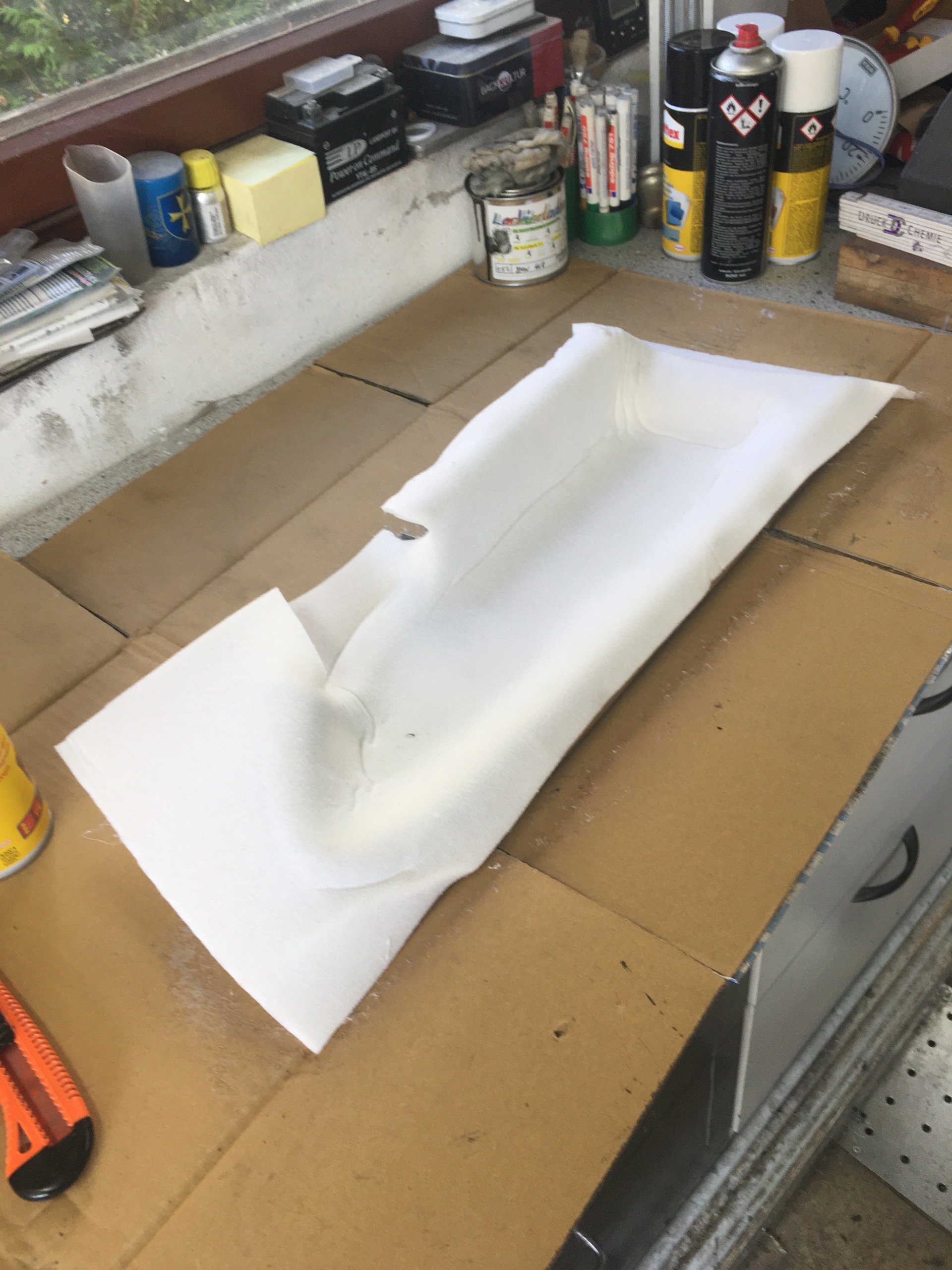

Hier habe ich die Schweißniete von hinten angebort mir nem 2,5mm Bohrer und angesenkt und ein 3mm Gewinde geschnitten und sSchrauben drin ... M3 x 25 ....
Hier hab ich dann den Schaumstoff aufgeklebt.... [attachment=6491

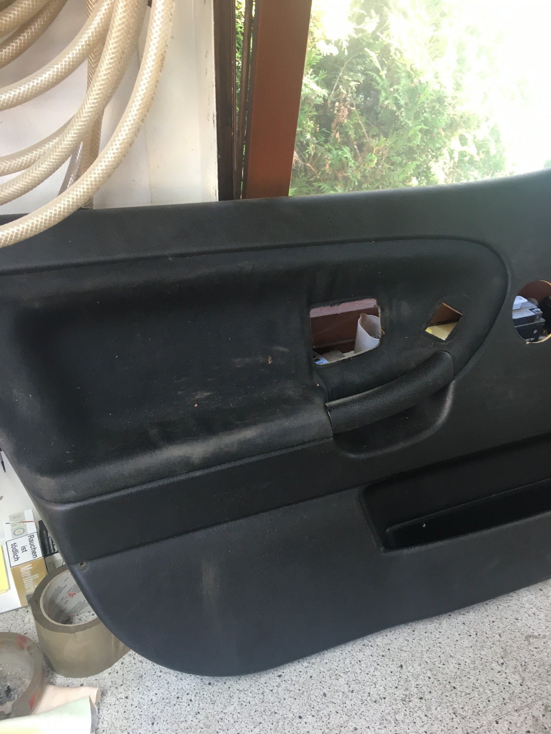

und nun mit neuem Jerseystoff bezogen den ich für das Dach vom Compact gekauft hab. Ehrlich gesagt, ohne den Schaumstoff sähe das Ergebnis besser aus. Zufrieden bin ich nicht, aber immerhin geben die Trägerplatten genug Material um die Inlays mit der Türverkleidung zu verschrauben und wieder zu lösen zum Neubezug....
