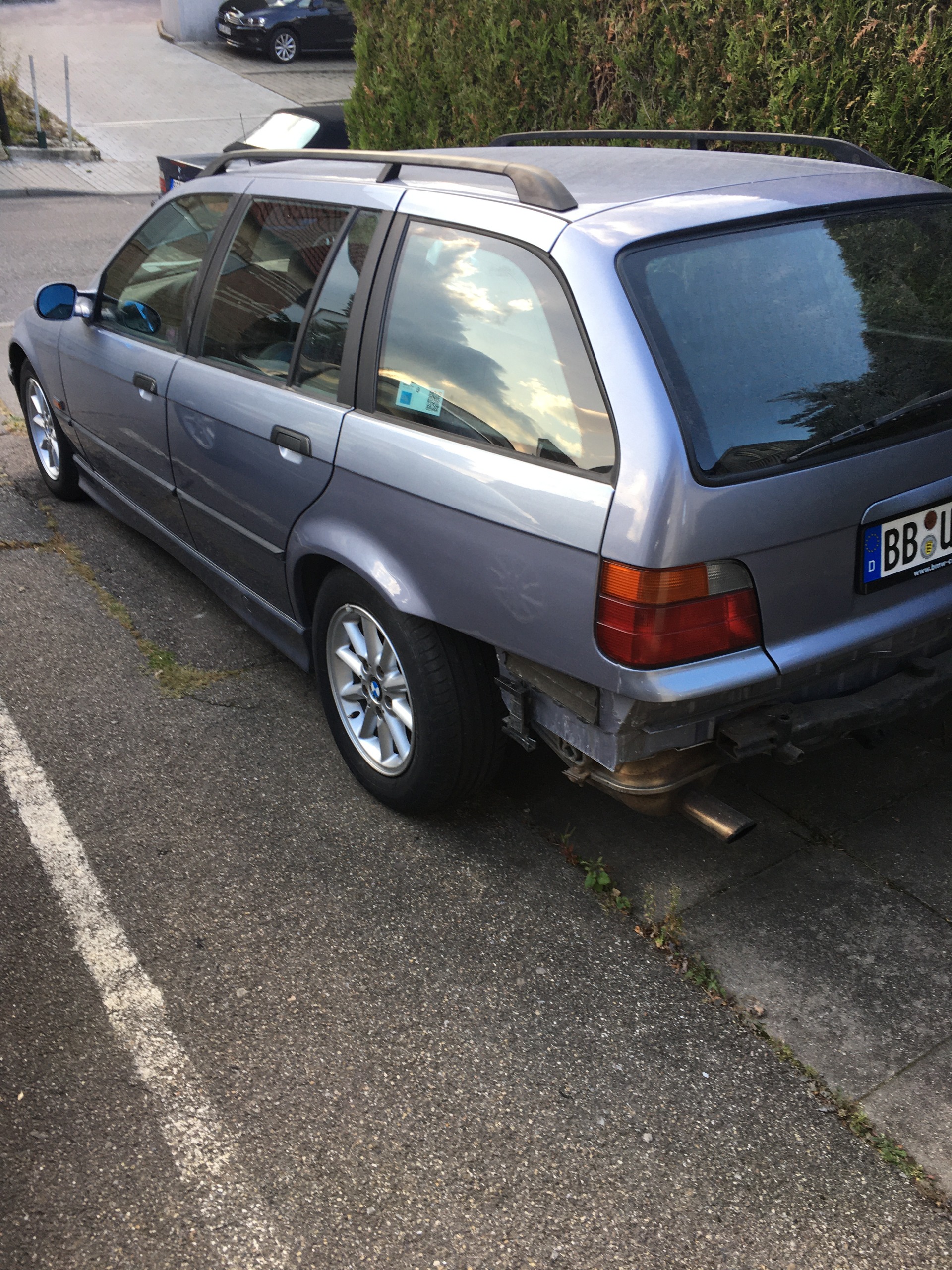

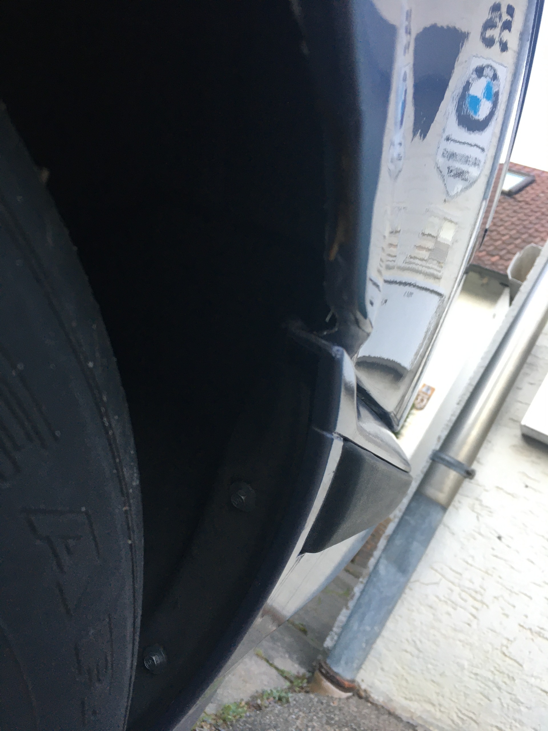

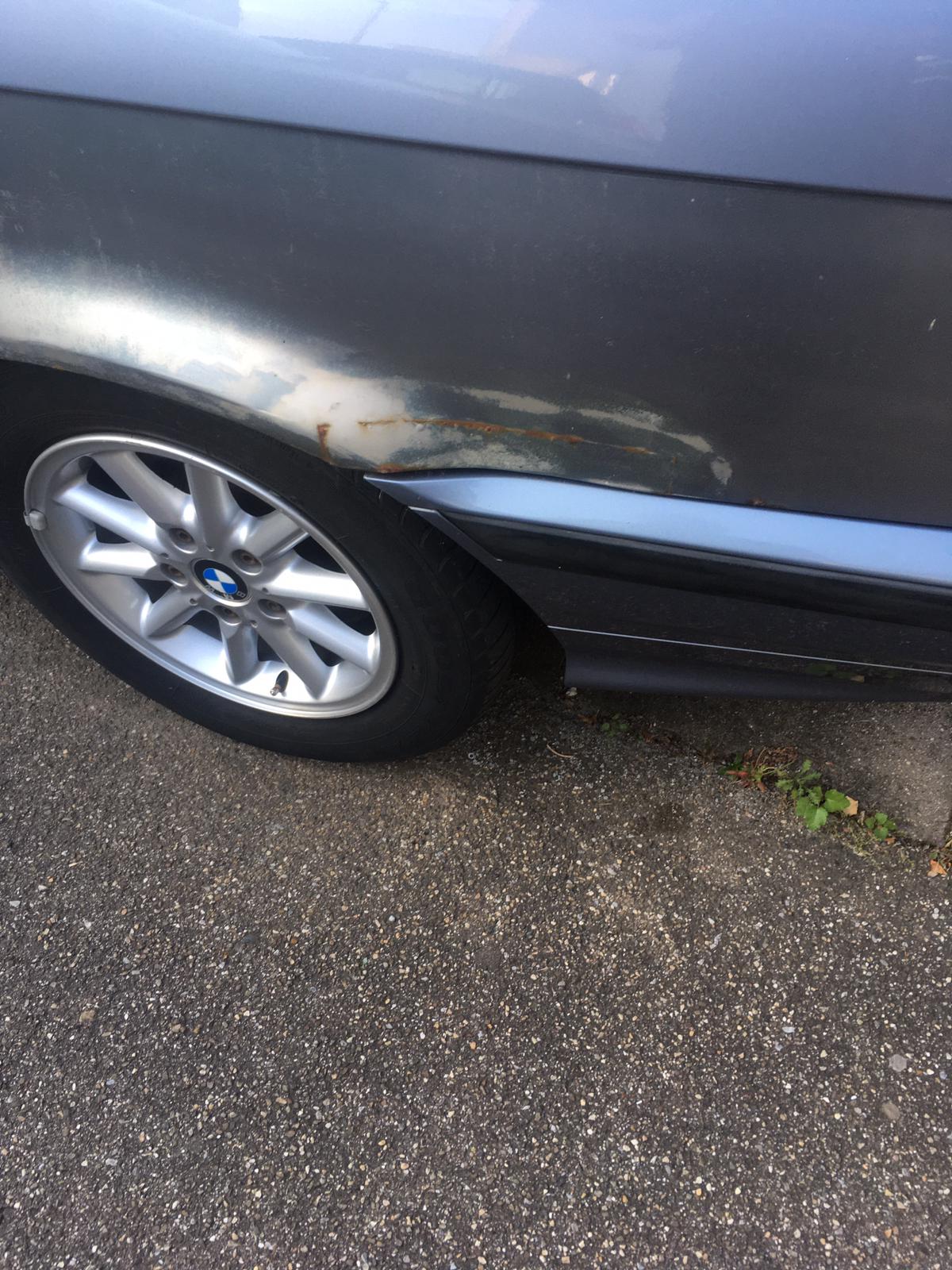

aufgrund des Umstandes des Zustandes meiner hinterer Seitenwand am Touring habe ich am Freitag demokratisch beschlossen diesen Zustand zu ändern.
Dies war der Zustand heute morgen..... Diese Reparatur hab ich vor 4 Jahren durchgeführt um möglichst schnell aufgrund einem Firmenwechsels und den Verlust des Firmenfahrzeuges zu kompensieren. Daraufhin hab ich den Touring repariert der zuvor 6 Jahre gestanden hat.... schnell.... und zugegeben schlampig. dazu muß ich noch sagen, daß das Blech nur aufgesetzt wurde und nicht stumpf eingefügt wurde.
Bei der Lackierung damals habe ich Sprühdosenlack Original BMW verwendet. Nach 2 Jahren sah es schon so richtig scheiße aus.

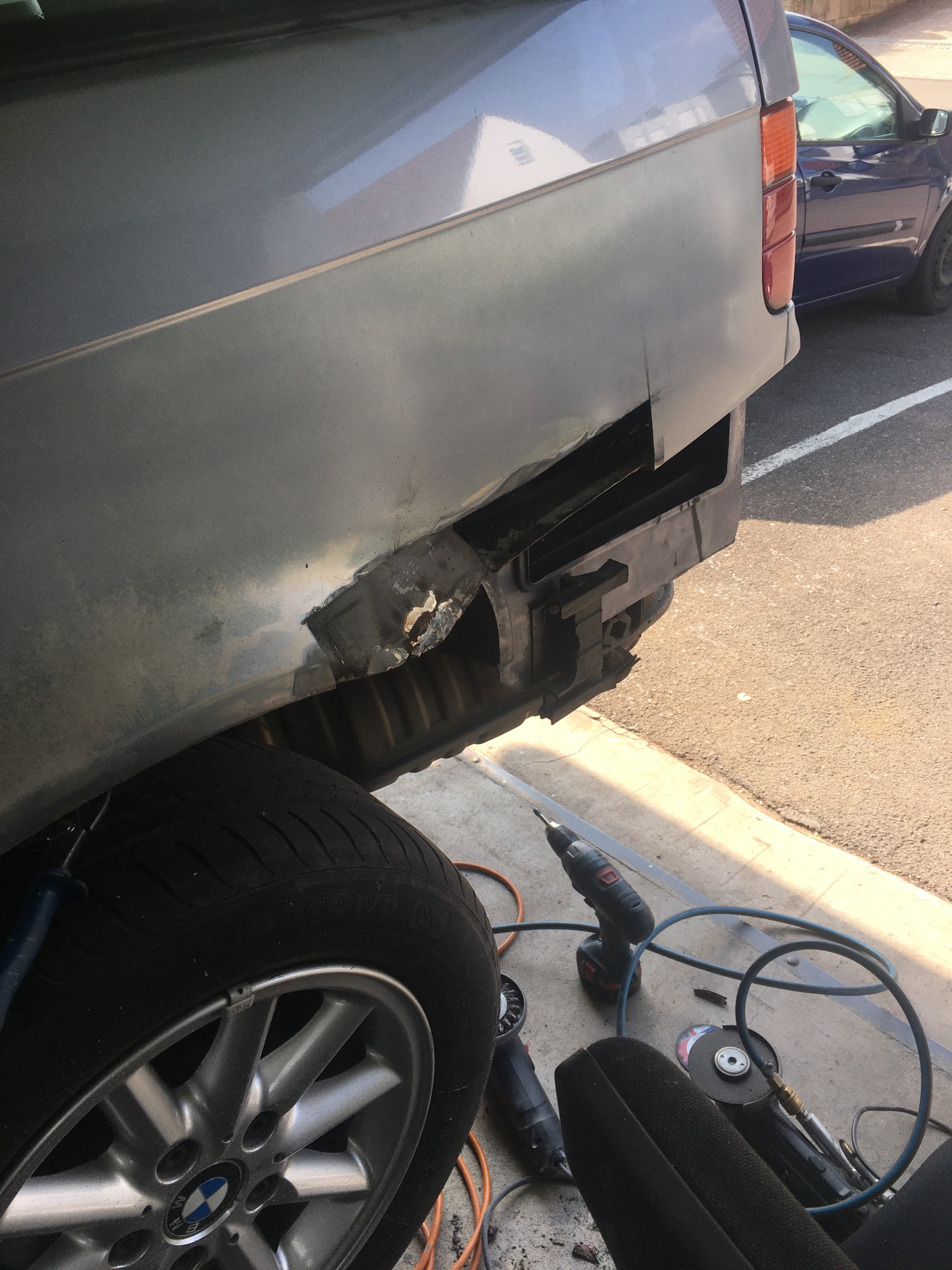

Heut morgen hab ich dann den Stoßfänger demontiert und daraufhin die Flex angesetzt und den Gammel rausgeschnitten.

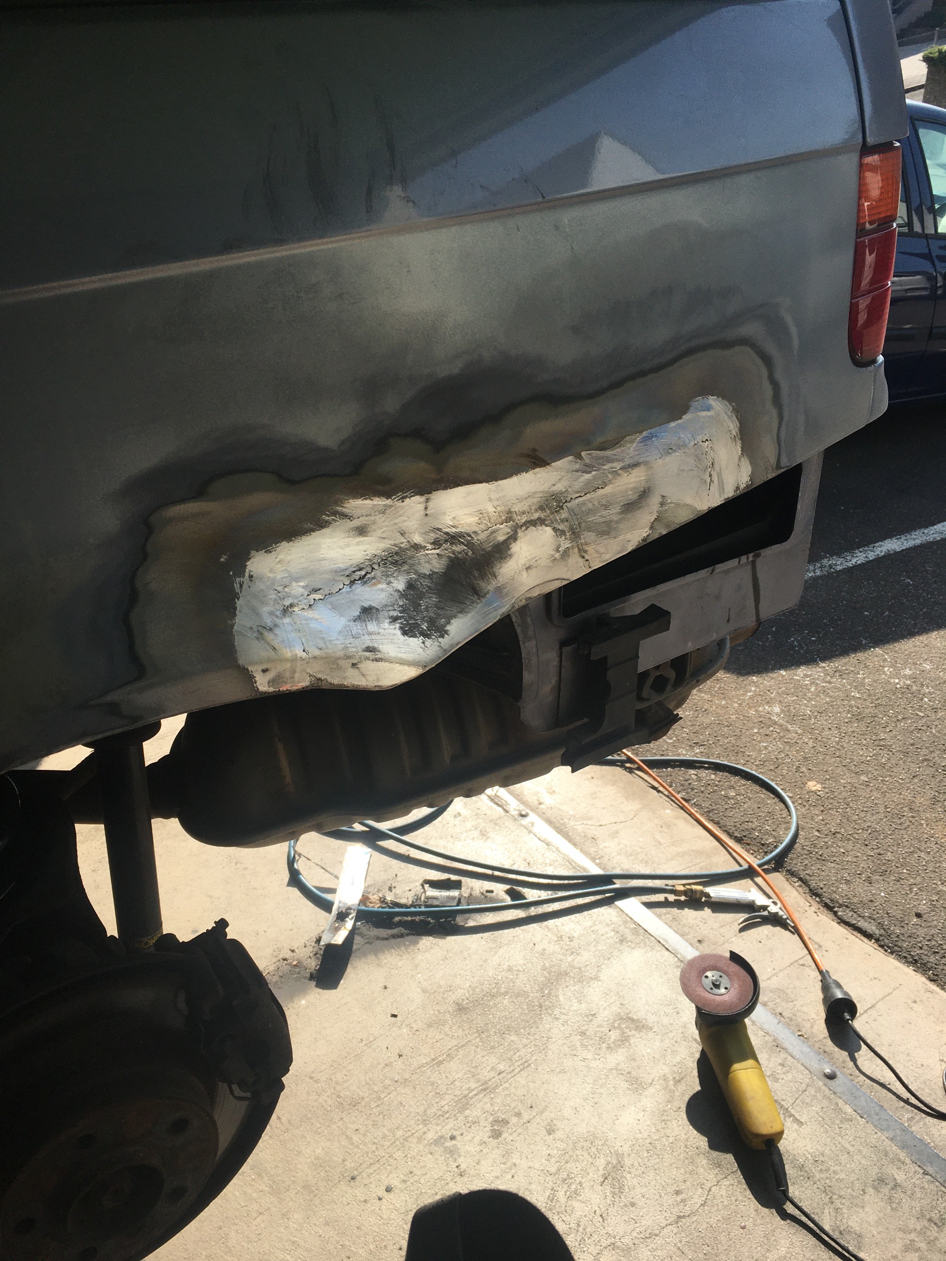

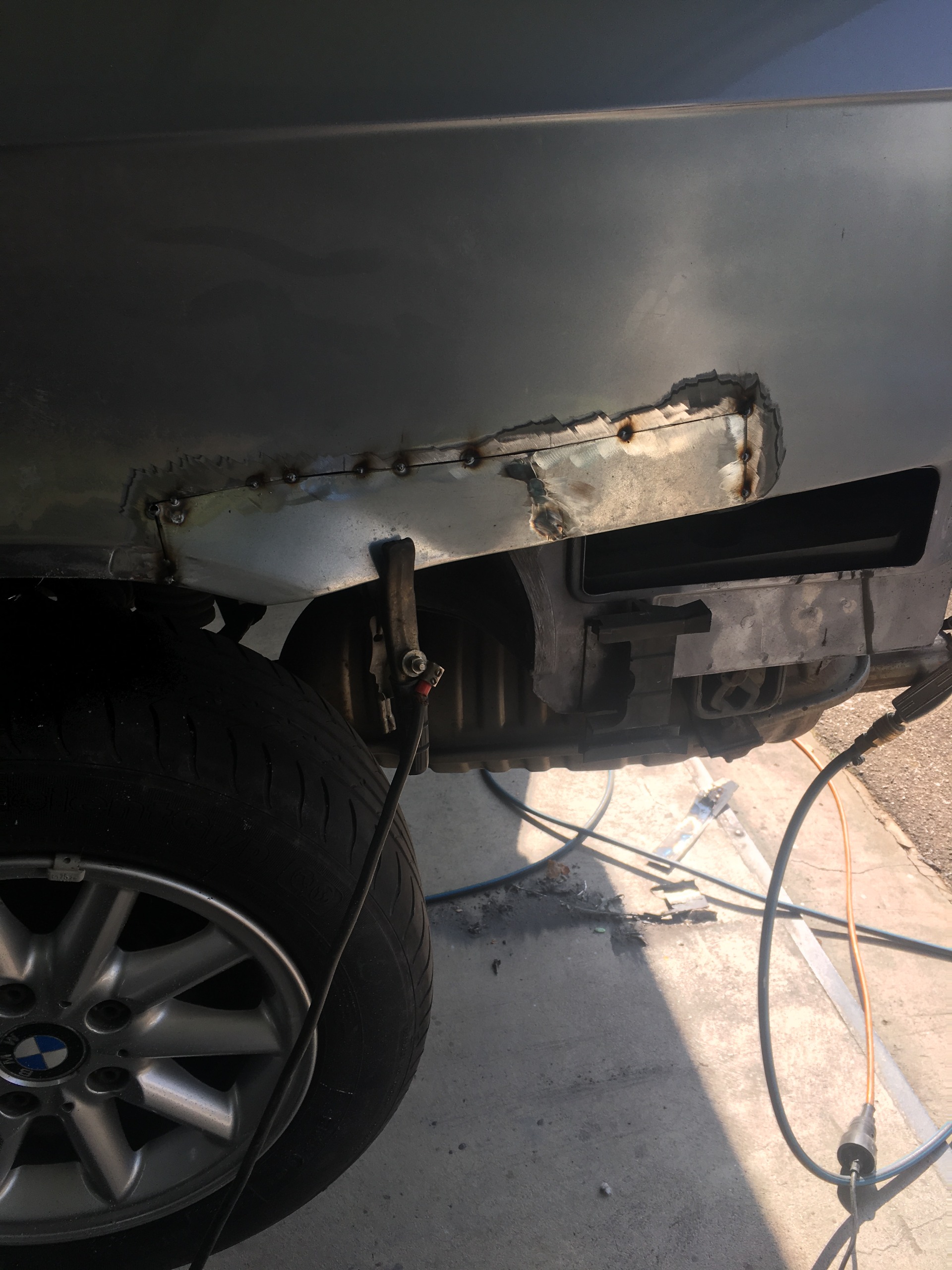

Hier hab ich das Reparaturblech eingesetzt.... das ich zuvor verlängert habe, da es zu kurz war.
Das Blech ist nun stumpf eingeschweißt und verschliffen... Punkt für Punkt... dabei ist darauf zu achten daß die Punkte nicht direkt nacheinander in einer Reihe gesetzt werden, verteilt die Punkte auf die Fläche und verschleift die Punkte immer wieder und macht auch mal ne Pause, sonst gibts gern Wellblech.
Macht das ganze bis kein Loch mehr da ist.

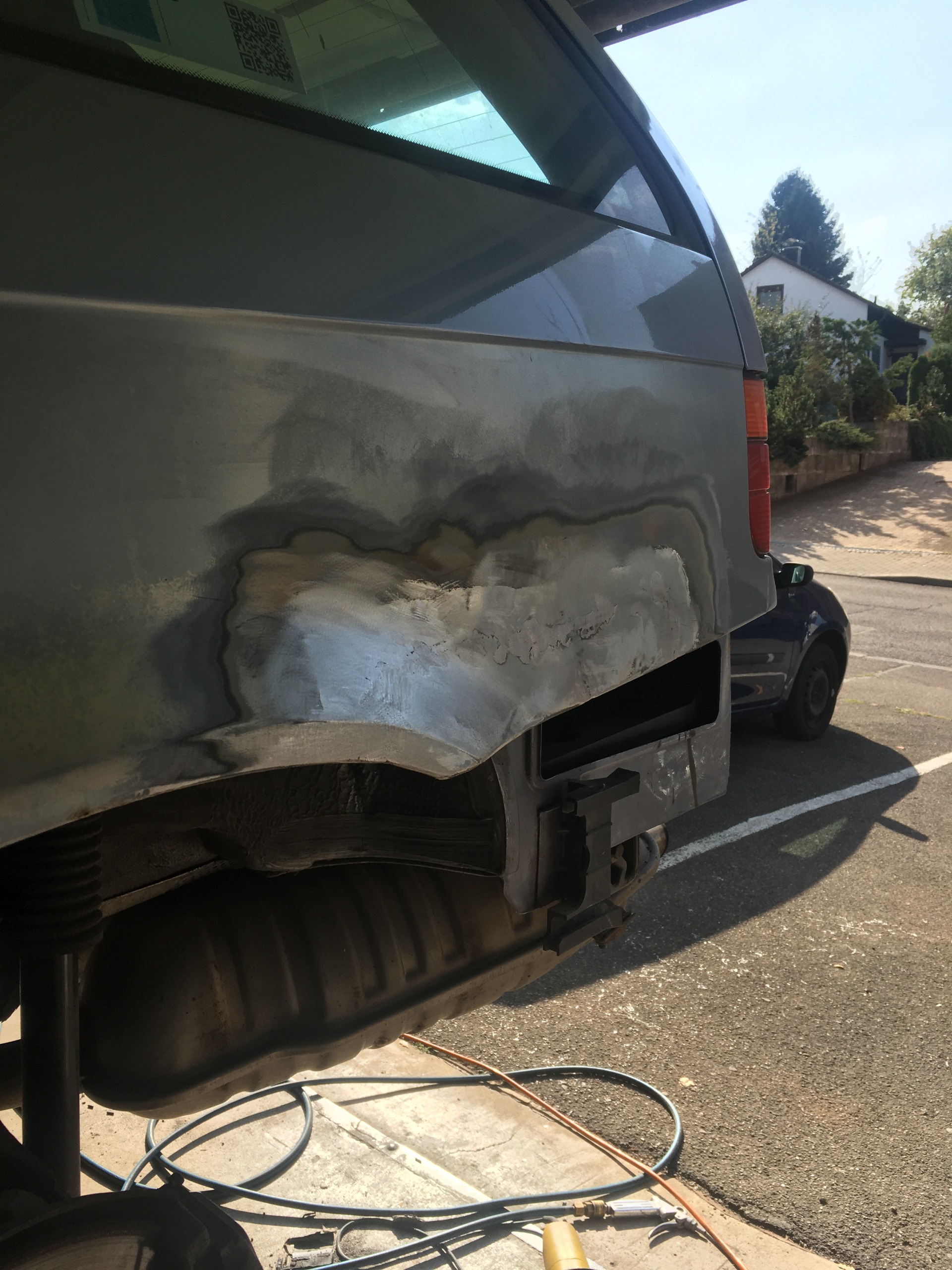

Auf diesem Bild hab ich vorverzinnt.
Hier hab ich nun aufgezinnt und verhobelt und geschliffen.

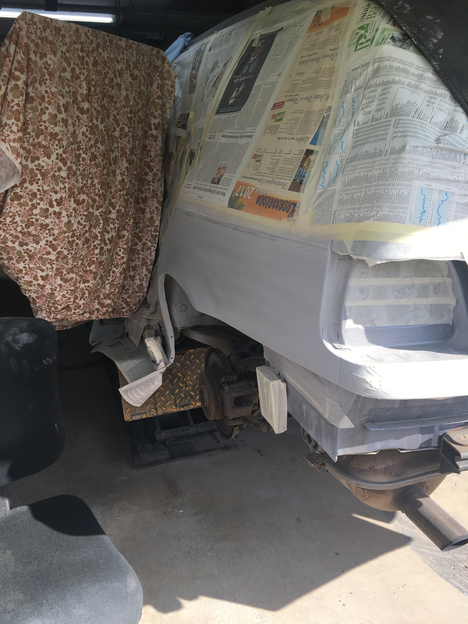

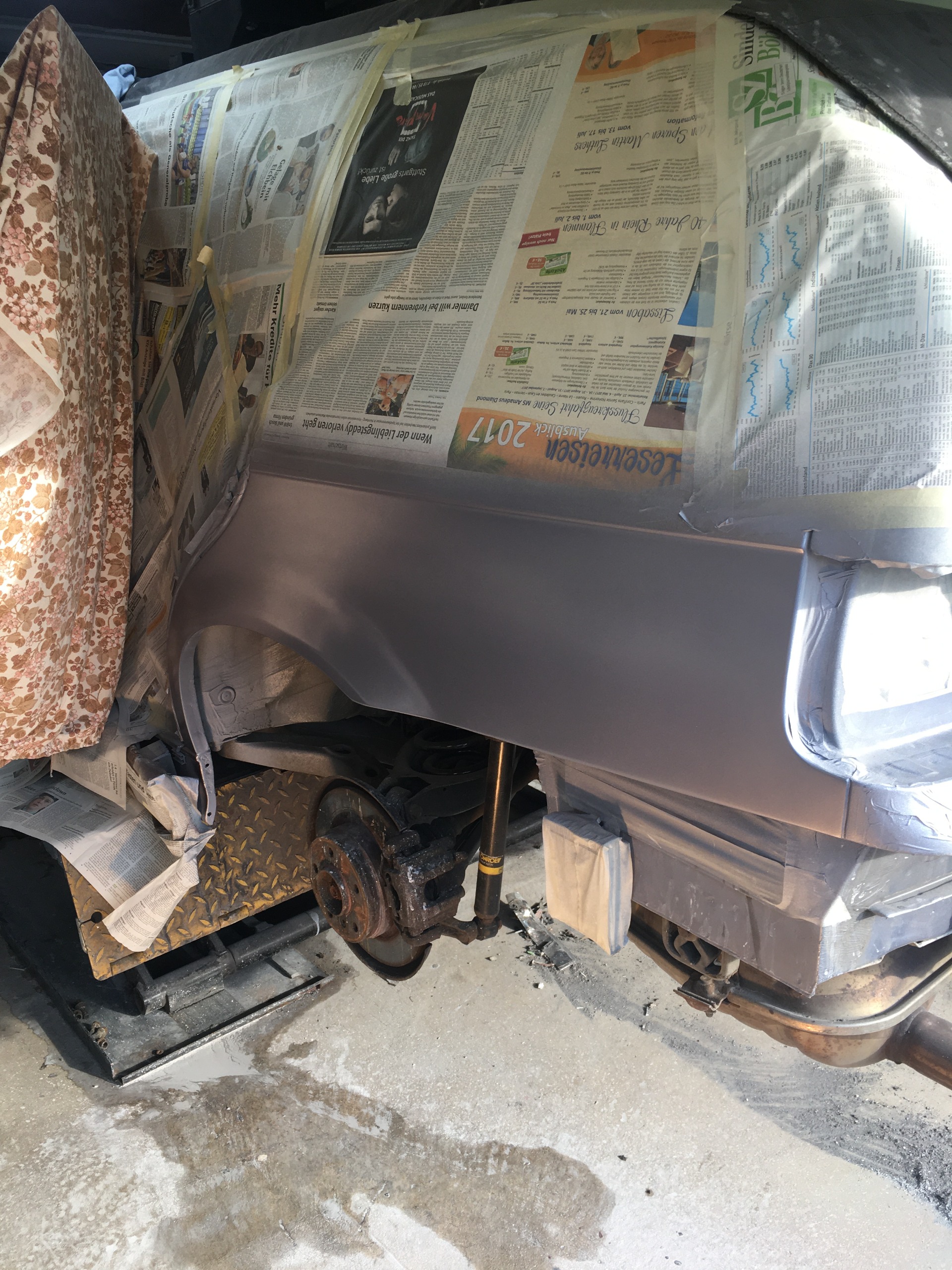

Hallo Gemeinde, anbei neue fotos und Tipps....Heute morgen hab ich erstmal die Reste vom Fertan abgewaschen und dann den Filler/ Grundierung vorbereitet.Hierbei hab ich einen 2 k Filler verwendet mit dem Mischungsverhältniss 5/1 das bedeutet 500g 100 g. Härter.Hab aber nur ca. 100 g Filler angemischt, 50 g Härter dazu und hab dann dies mit Lackierpistole aufgespritzt.

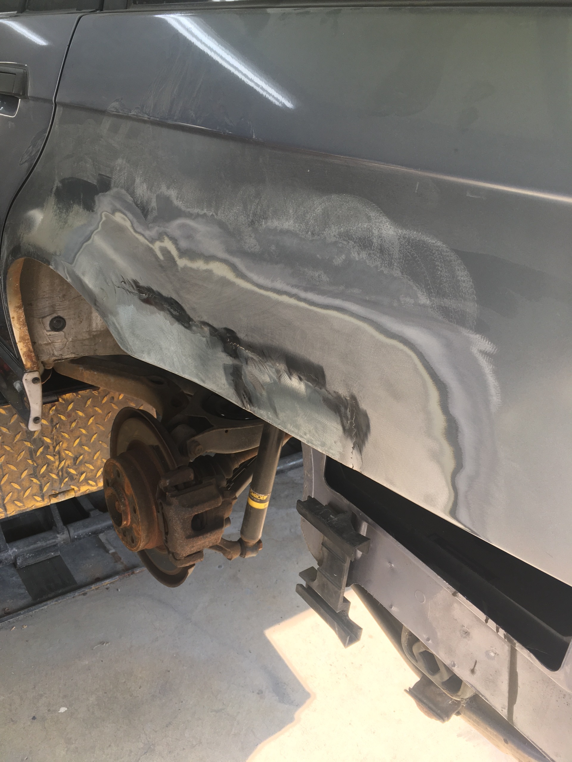

Danach hab ich angefangen zu spachteln......
Dike spachtlerei ergab sich über rd. 4 Stunden schleifen/ spachteln
Hab dann nochmal gefillert
und mit 1200er Schleifpapier geschliffen.

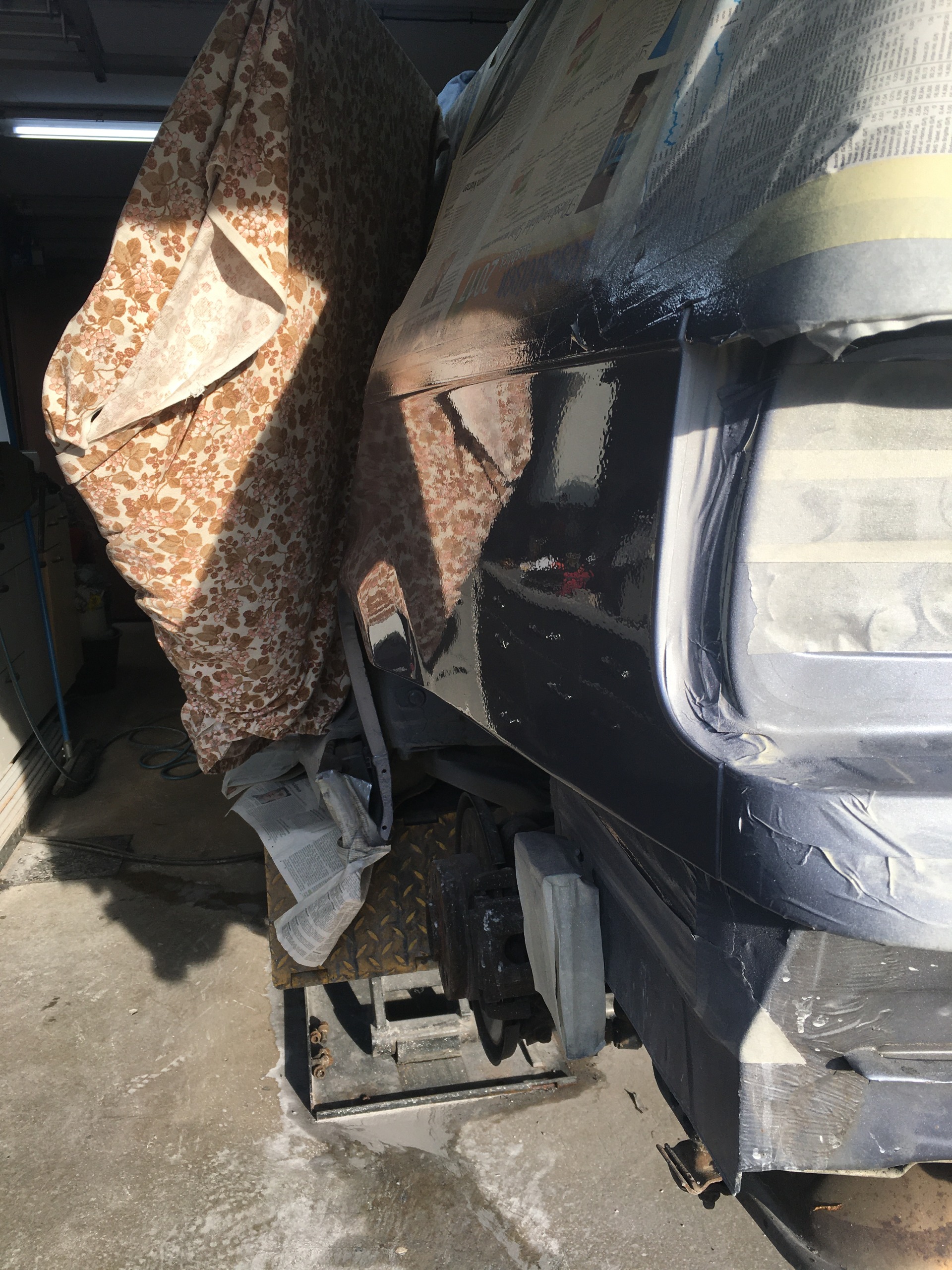

Hier hab ich den Basislack aufgetragen..... ist zwar matt aber der Glanz kommt erst mit dem Klarlack....
Hier seht ihr den Verlauf, ich hab absichtlich weniger Verdünnung genommen um hinterher nach 7 Sprühgängen die Orangenhaut in Kauf genommen runterpoleren zu können.
so siehts dann zum Schluß aus.....
So siehts dann ausgepackt aus......... morgen kommt die Rückleuchte wieder rein dann kann ich den Stoßfänger bearbeiten...... gibt dann den nächsten Thread.......

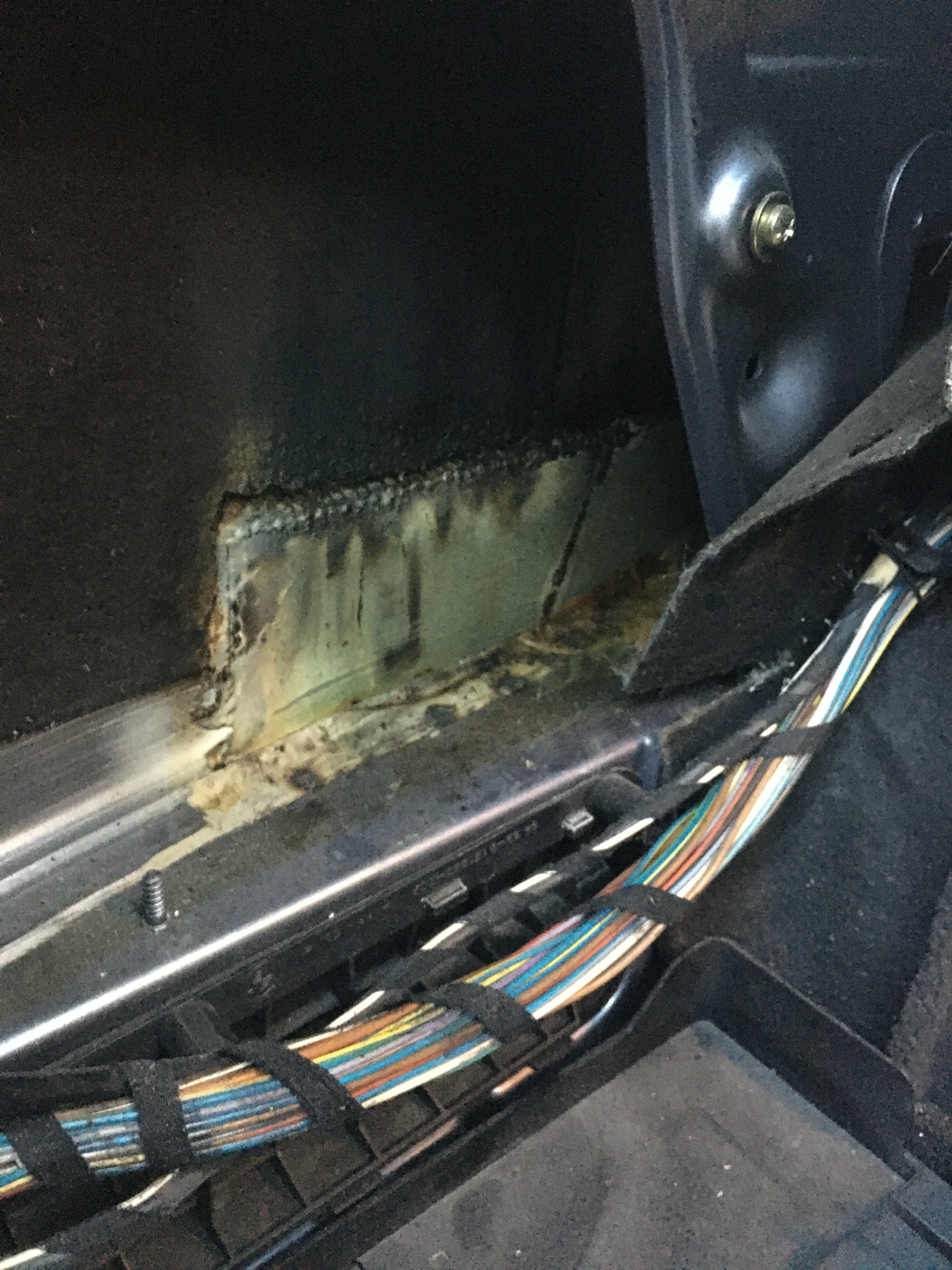

Hallo Uli,
wie schützt Du die nicht sichtbaren Innenflächen Deiner Reparaturbleche und Nähte?
Gruß Jürgen
Gruß Jürgen
- [Uli_e_36]
- Platinum Boarder
3 Jahre 6 Monate her - 3 Jahre 6 Monate her #12877
Hab drei Gebrauchtwagen
Uli_e_36 antwortete auf Seitenwand hinten links Rostschäden beseitigen.
Hallo Jürgen,
deine Frage ist absolut wichtig! Ich hab das Ganze mit Hohlraumkonservierung versiegelt.
Hab nun fürs erste ne halbe Dose Hohlraumkonservierung zwischen Seitenwand und Radlauf gesprüht, ich hab die Lanze relativ lange im vorderen Bereich gelassen so daß die Konservierung auch bis in den Schweller fließen kann um möglichst viel zu schützen.
Ich hab dann die Lanze recht langsam aus dem Hohlraum gezogen um die Pampe möglichst gut zu verteilen.
Im Sichtbereich hinten habe ich die lange Lanze ( ca. 60 cm lang ) entfernt und mit der Flächendüse weiter gesprüht.

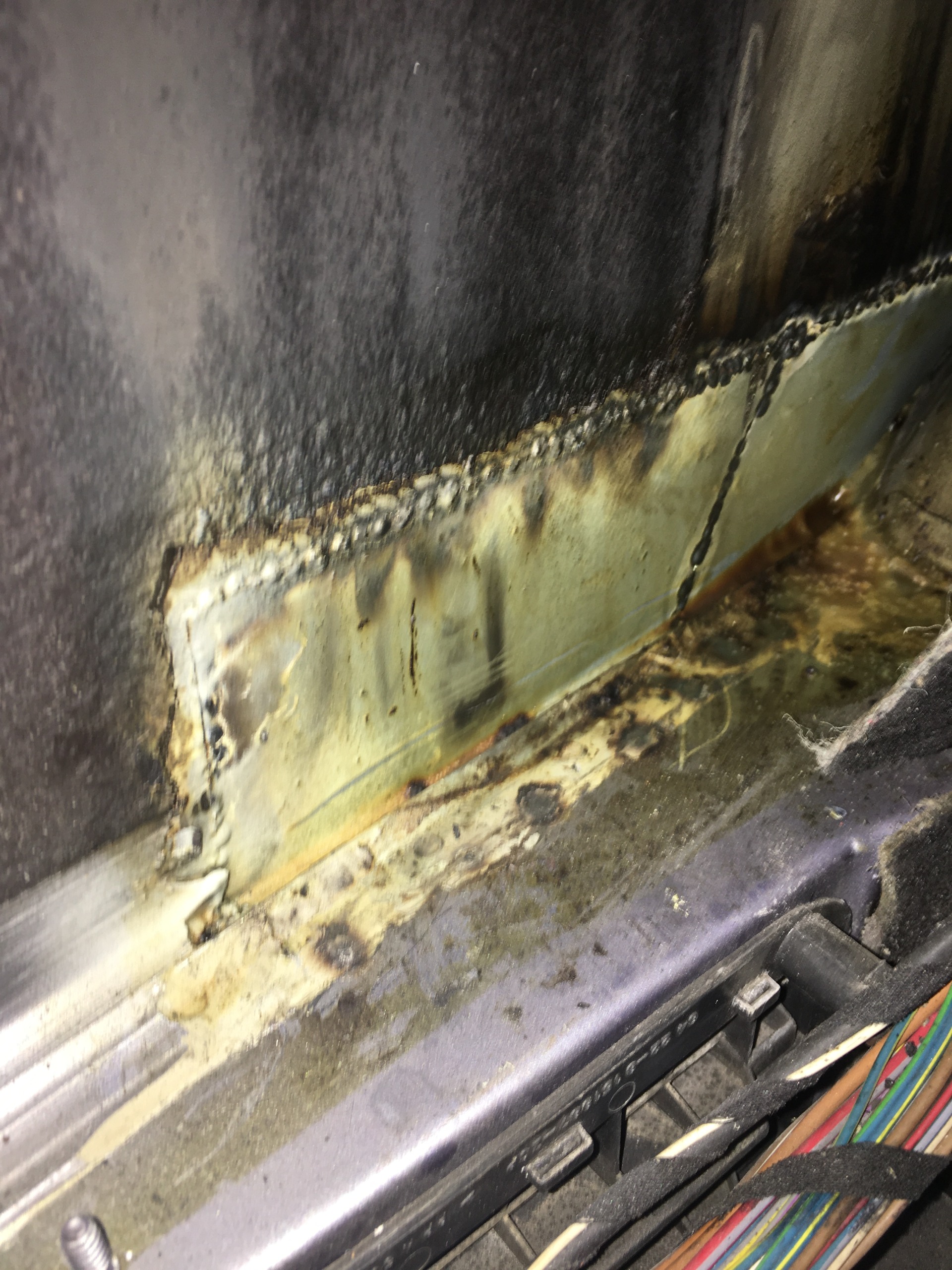

So siehts dann von innen aus. Man sieht hier auch die Schweißpunkte.
Und so von außen.

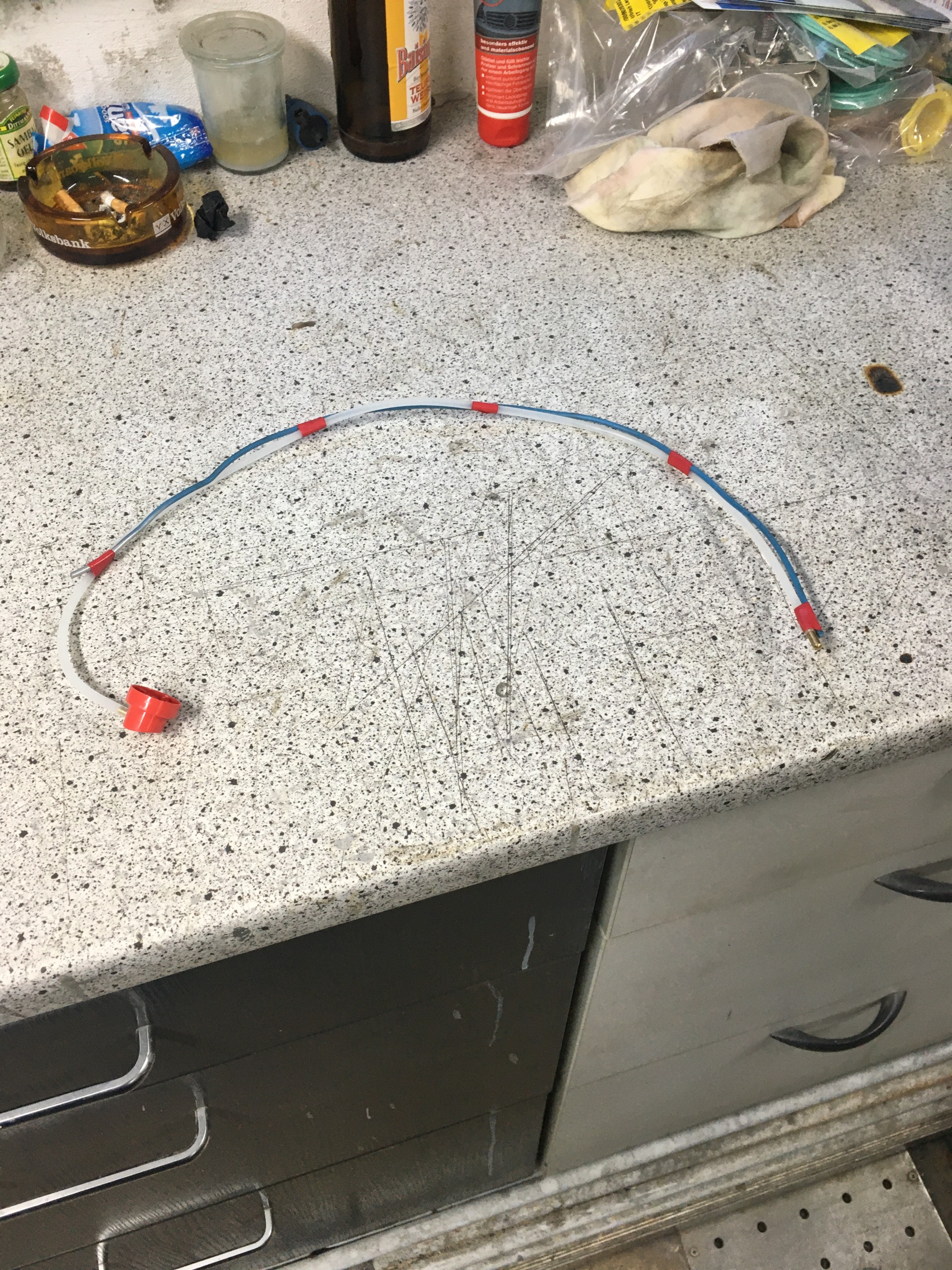

Da sich das Sprührohr immer wieder zusammenrollte habe ich mit Isolierband einfach ein Stück Kupferdraht 2,5mm² drangeklebt und kam somit in den Hohlraum und konnte die Lanze auch in die Bereiche bringen in denen ich schützen will.
Das Versiegeln werde ich in den nächsten Tagen noch mehrmals durchführen um optimalen Schutz herzustellen.
