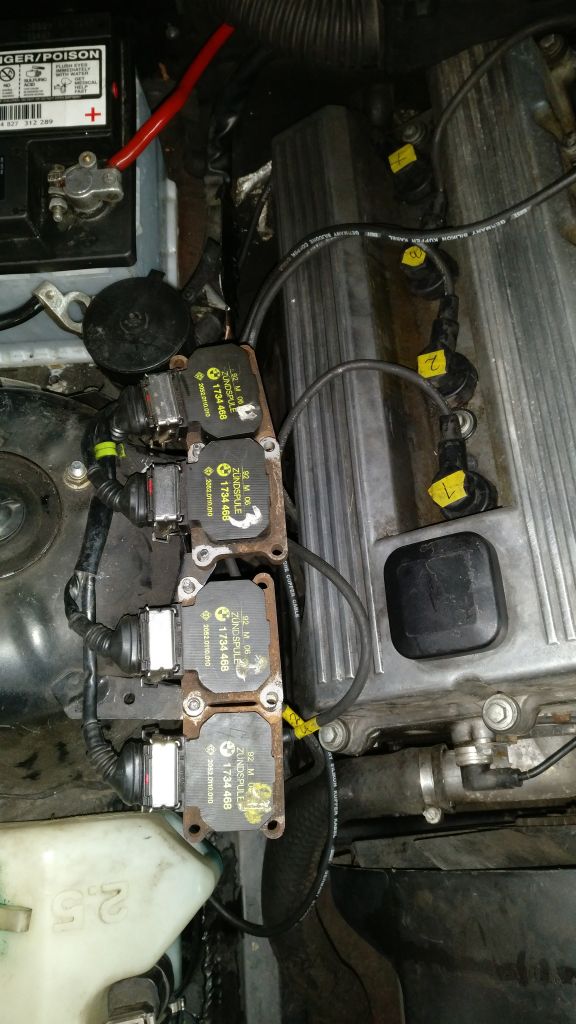

Nun habe ich aber ein Problem mit meinem momentanen e36 coupe 318is EZ 07.92. Der Wagen hat 225 tkm gelaufen.
ZU meinem Problem.
Der Wagen sprang an einem kalten nachmittag nicht mehr an. Einwenig an den Zündkabeln gewackelt und ein paar versuche später srpng er ohne Probleme an und hatte volle leistung und klang gut.
Nächster Morgen selbes Problem. Aber ich konnte ihn diesmal nicht zum Starten überreden. Bei einem späteren test hatte ich keinen Zündfunken. Da die kerzen erst 1000 KM drauf haben dachte ich an Zündkabel und Zündspule. Beides bestellt. Die jedoch bin ich beim Abbauen der alten Zündkabel gehörig durcheinander gekommen. Zündfolge ist 1-3-4-2 .
Auch das Selbsthilfebuch konnte mir nicht helfen.
Hab ein paar falsche kombinationen durch, klingt sehr grausam. Auch die Bentley Maual gibt mir keinen aufschluss.
Kann mir jemand helfen? Weiss jemand welches Kabel zu welchem Zylinder muss?

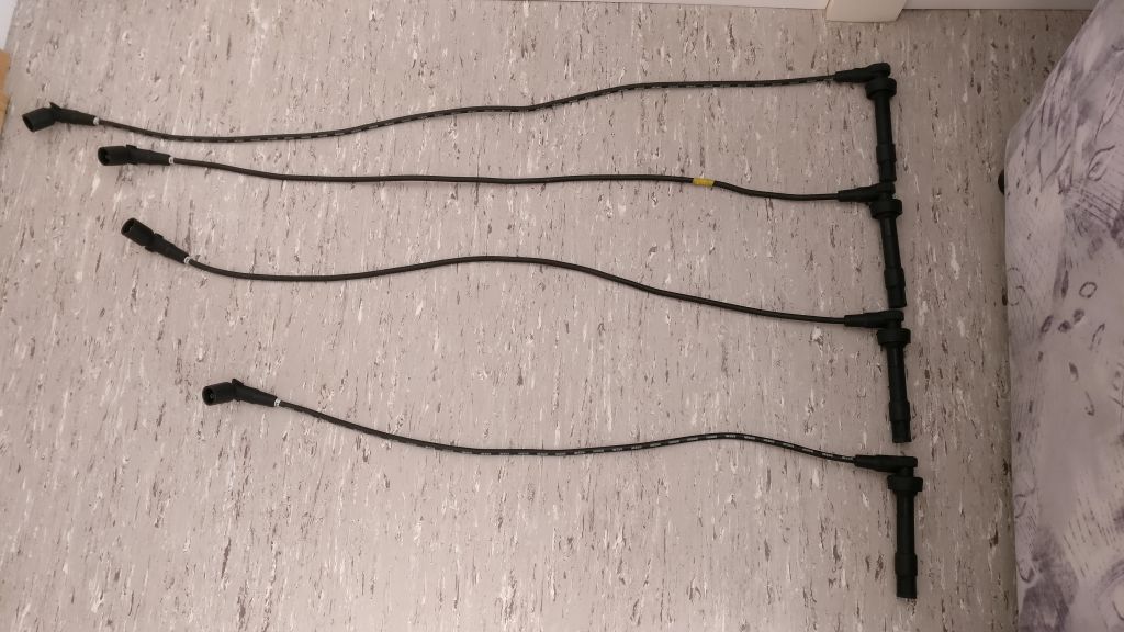

Danke für die Antwort. Werde gleich mal in die Halle fahren und das testen. Der neue Zündkabelsatz von Bremi war Nummeriert an der Zündspulenseite. Damit hat es nicht geklappt. Das längste Kabel war mit 1 nummeriert und hat von der länge nicht von zündspule 1 ( Front ) zu Zylinder 1 ( Front ) gereicht. Das zweitlängste Kabel hatte die Nummer 4.
So richtig schlau hat mich die Beschriftung auch nicht gemacht.
Ein Vorbesitzer hat die Zündspulen mal beschriftet. Der stand an scheinend vor dem selben Problem wie ich.

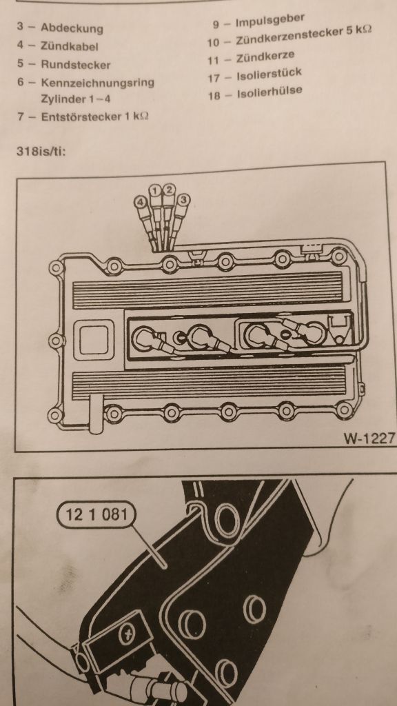

Ich werde nun die Reihenfolge au dem Buch So wids gemacht testen.
Zur Bentley Manual. Das ist das SO wird's Gemacht Buch für die USA. Ist viel Umfangreicher. Hat aber eben auch nicht alle antworten. Ist ein ca. 100 MB starkes PDF. Kann den Link gern nochmal raussuchen.

Eigentlich ist es doch ganz logisch:
Der Verteilerfinger oben gibt dir an, wo welches Kabel gesteckt werden muss, also 4-1-2-3.
Auf dem Bild ist der Motor von oben Fahrer-seitig betrachet, d.h. die Spulen sitzen auf der Beifahrersseite, folglich ist ganz links, der erste Zylinder, dann der Zweite usw. Jetzt weißt du, von welchem Pol der Spule, welches Kabel zu welchem Zylinder führt.
Das passt dann auch mit der Länge deiner Kabel.
