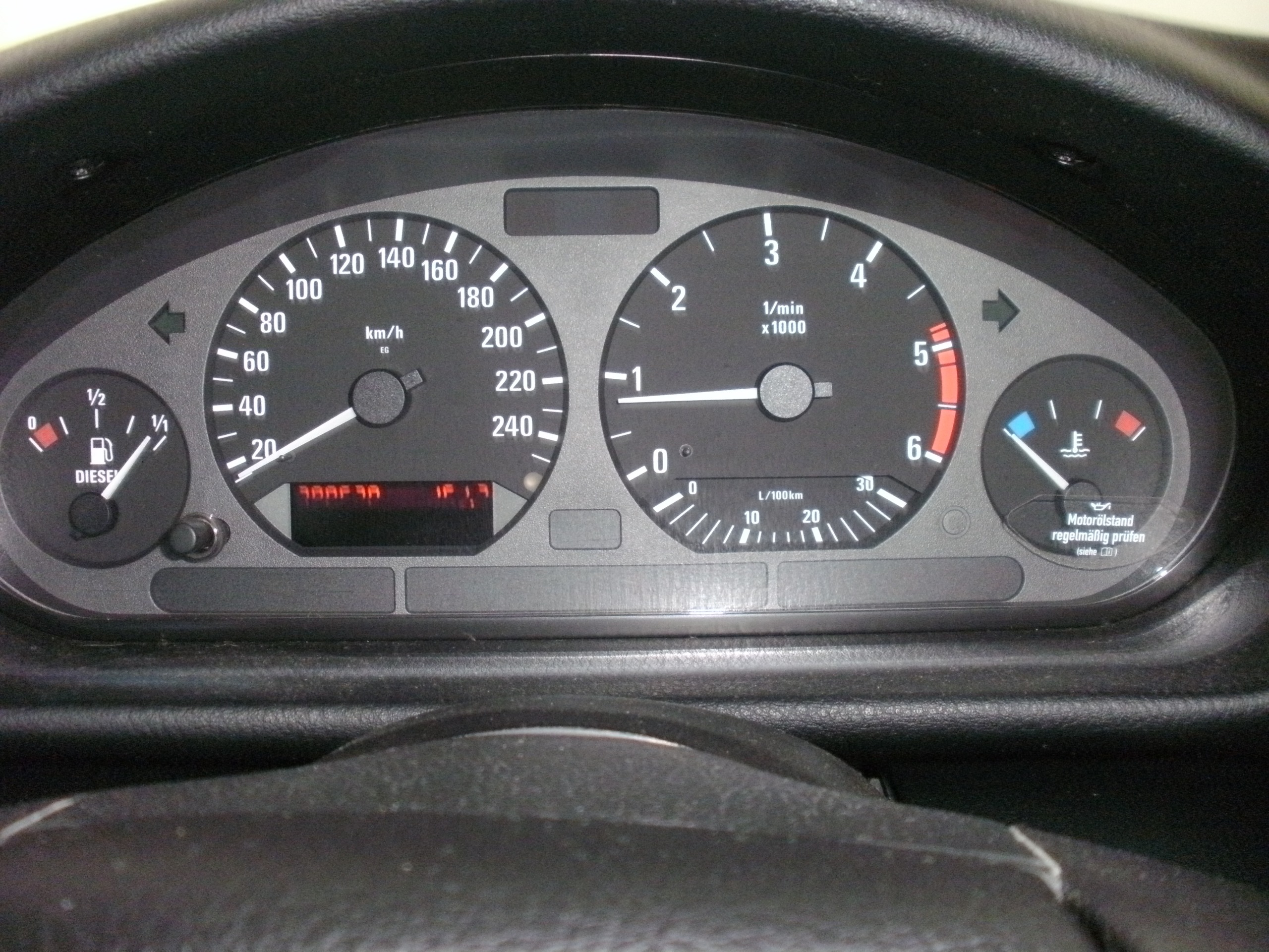

Kilometerzähler manchmal in der unteren Hälfte dunkel wurde erstellt von thoelz
die Überschrift sagt schon alles. Hat mein E36 seit ein paar Monaten.
Kennt das jemand und weiß was man da tun kann?
Vielen Dank vorab.
Vielen Dank vorab.

von ChristophB
ChristophB antwortete auf Kilometerzähler manchmal in der unteren Hälfte dunkel
Das ist die Normale Alterserscheinung.
Musst Du mit der Tachoeinheit zu enem "pixel-Profi"
z.B.
pixelfehler-hh.de/products/bmw-3er-e36-tacho-reparatur-pixelfehler-kombiinstrument
oder
www.endera.de/bmw-3er-e36.html#7
Grüße, Christoph

Martin antwortete auf Kilometerzähler manchmal in der unteren Hälfte dunkel
bei meinem E36 Touring besteht auch dieses Problem, welches bereits beim (Gebraucht-) Kauf bestand.
Hat mich nie sonderlich gestört.
Insofern interessiert mich, falls Du Dich zur Reparatur entschließen solltest, Diagnose und Ergebnis.
Berichte bitte dann hier, Dankeschön.
