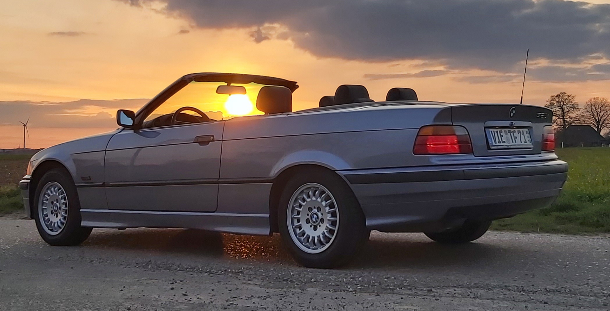

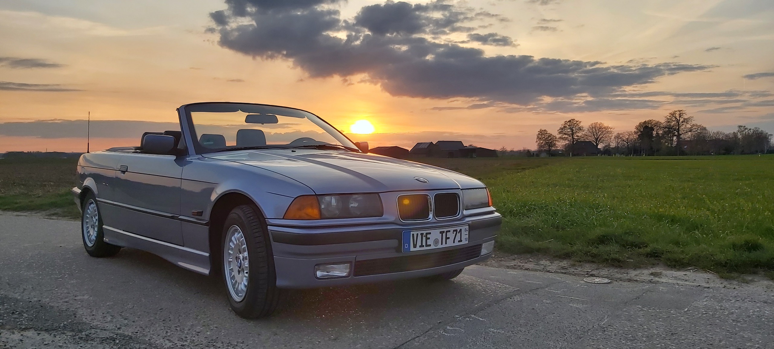

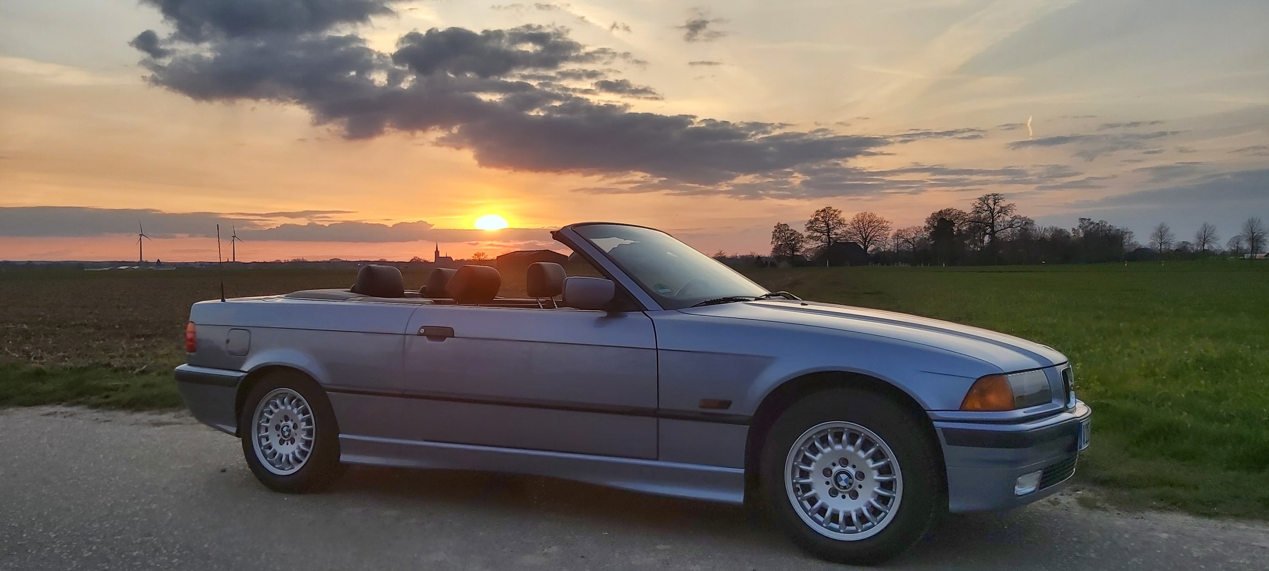

Die Bilder könnten aus einen Prospekt sein, gut in Position gebracht mit der untergehenden Sonne, einfach toll.
Grüße Carsten

Die Fotos waren eine zufällige Gelegenheit bei einer kurzen Feierabendrunde rund um mein Heimatdorf. Als ich diese schöne Sonne sah, musste ich doch mal eben schnell auf einem Feldweg anhalten und diese Fotos machen. Und bei einer solch fantastischen Kulisse von Mutter Natur in Verbindung mit einem so schönen Motiv kann auch so ein Foto-Legastheniker wie ich mit einem 08/15 Handy mal ein guten Schuß machen ;-)))
LG Tibor
