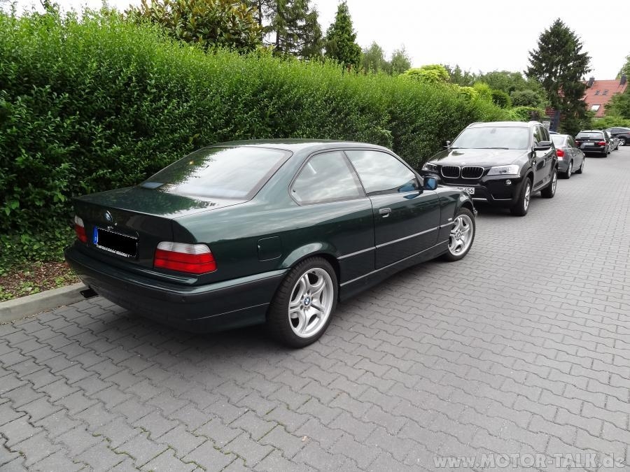

ich habe auf meinem alten 320i Coupé damals Styling 68 vom M3 E46 Winterradsatz gefahren, mit den von dir angegebenen Dimensionen. Einzig bei der ET bin ich mir gerade nicht sicher. Das Auto war NICHT tiefergelegt und hatte kein M-Fahrwerk drin. Trotzdem bin ich hinten häufiger aufgesetzt und musste die Kanten umlegen lassen und die Radläufe sogar etwas ziehen. Vorne waren Lenkanschlagsbegrenzer erforderlich.

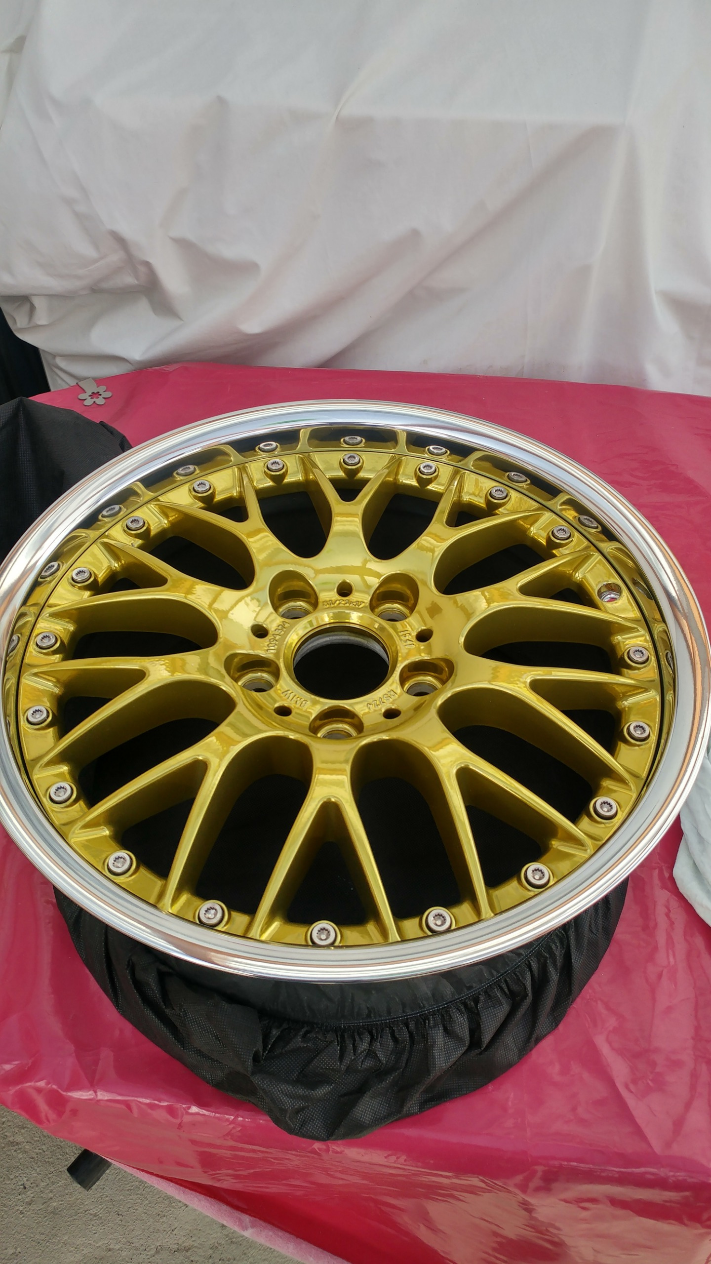

Hallo Andteas
deine 7,5" bzw. 8,5" Zöller sind eigentlich für den Z3 gebaut worden.
Die Zweiteiligen Felgen sind selten geworden und werden von der Fa. BBS nicht mehr ( meines Wissens) hergestellt.
Anbei ein Foto ohne Karosserie arbeiten
von meinem Auto.
Ob jetzt deine 225 /40 /17 in Verbindung mit den Federn bzw Stossdämpfer schleifen im Radgehäuse glaube ich nicht
von meinem Auto.

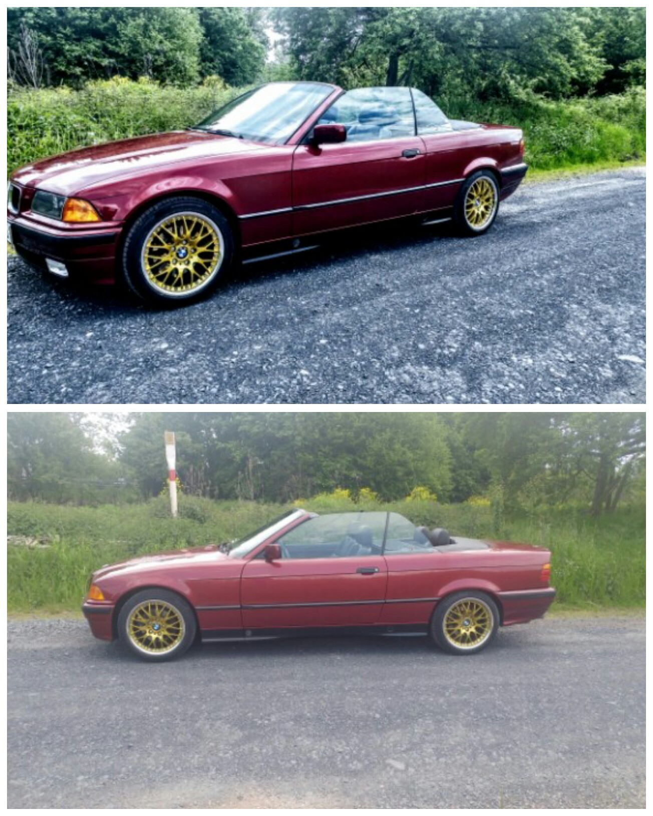

Hi Ulli,
die wo ich meine sind für den BMW E36 Sondermodell Clubsport (BBS RC 041/42 - BMW Styling 29M).
Die Felge ist zweiteilig und hat eine Mischbereifung.
Sollte da es eine BMW E36 Felge, die es ab Werk auch gab, auch ohne Nacharbeiten in der Theorie passen...
Den der Federweg sollte der selbe sein auch ohne die Tieferlegung.
Wenn nicht, korrigiert mich.
Mit freundlichen Grüßen
