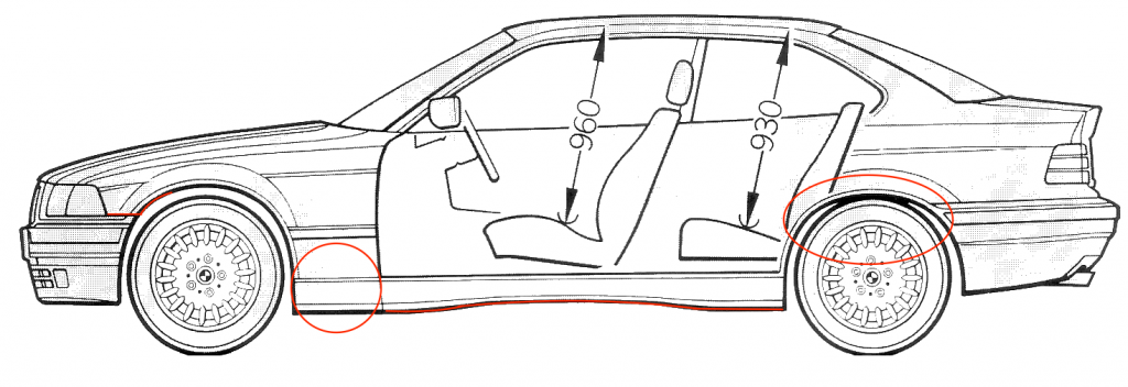

Wo liegen die Problemzonen des E36?
Alle Modellvarianten haben zwei große Schwachstellen gemeinsam:

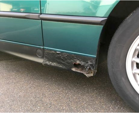

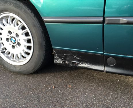

  • Kotflügel vorne:
  • Die Radhäuser sind mit einer innenliegenden Kunststoffverkleidung geschützt. Diese soll einerseits vor Steinschlägen, andererseits vor Schmutz der dahinterliegenden Hohlräume schützen. Gleichzeitig wird die Entwässerung des Schiebedachs über die A-Säule durch einen Ablauf in diesem Hohlraum gewährleistet.
    Mit der Zeit sammelt sich hinter der Radhausverkleidung Staub und feinster Straßenschmutz an. Der sich sammelnde Schmutz verhindert die Entwässerung und speichert bei Nässe Feuchtigkeit, sodass die Kotflügel am Schwelleransatz zu Rosten beginnen.
    Ein Rostbefall in diesem Bereich, kann Kotflügel, Schwellerendspitze und Teile der Stirnwand in Mitleidenschaft ziehen. Sind hier schon Rostschäden zu erkennen, sollte ein Kauf gründlich abgewogen werden. Es rostet von innen nach außen! Die fachgerechte Instandsetzung aller betroffenen Teile ist aufwendig und teuer.
    Finger weg! Zugegebenermaßen ein sehr heftiges Beispiel, aber es zeigt die Grundproblematik.
    Vorsicht ist ebenfalls bei werksseitigen Schwellerverkleidungen oder dem M-Technic-Aerodynamikpaket geboten. Diese Verkleidungen verdecken neuralgische Stellen, sodass eine optische Sichtprüfung auf Rostbefall nur eingeschränkt möglich ist. In aller Regel ist hinter diesen Verkleidungen Rost zu finden!
  • Radhaus hinten:
  • Die Radhäuser hinten sind nur durch eine dicke Lackschicht geschützt. Steinschlag, Schmutz und Wintersalz können diese Lackschicht beschädigen und somit zu Rostschäden führen. Schmutz sammelt sich insbesondere hinter der umgelegten Blechkante des Radhauses an. Rostet es hier, entscheidet das Ausmaß des Rostbefundes über die weitere Vorgehensweise. Von Fahrzeugen mit deutlichen Korrossionsschäden ist Abstand zu nehmen. Die Instandsetzungsarbeiten am Radhaus sind mittels Reparaturblechen zwar möglich, aber sehr aufwendig und teuer.

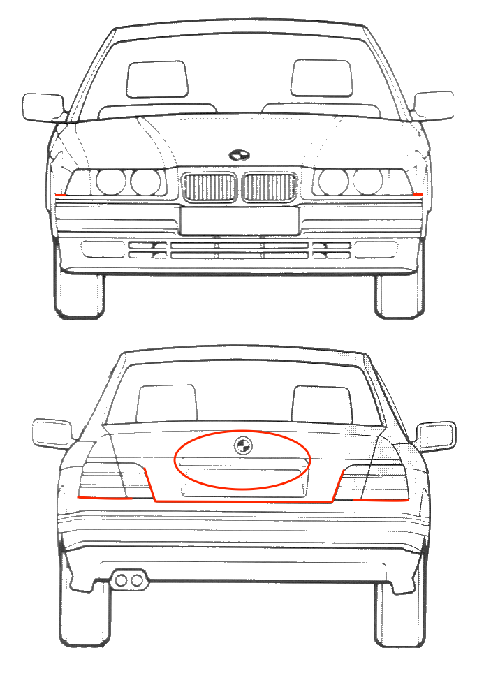

    Darüberhinaus rosten die Türkanten und Haubenkanten aller Fahrzeuge mehr oder weniger. Wie oben bereits schon erwähnt, ist Rostbefall sehr früher und sehr später Fahrzeuge aufgrund mangelnder Fertigungs- und Materialqualität häufiger zu beobachten.
    Alle Modelle kämpfen verhältnismäßig oft mit rostenden Heckklappen. Hier ist der Griff (Kunststoff), als auch die Kennzeichenmulde zu prüfen. Zeichnet sich deutliche Korrossion um die Griffleiste der Heckklappe ab, ist die Verschraubung dieser in aller Regel bereits durchgerostet. Rost rund um die Heckklappe geht oftmals mit Rostbefall unter der Dichtnaht einher. Hier hilft ein gutes Gebrauchtteil für Abhilfe.
    Beim touring ist kein Rost an der Heckklappe eine echte Seltenheit. Einwandfreie Gebrauchtteile sind selten und dementsprechend teuer. Bei BMW gibt es die Heckklappe noch neu.
    Finger weg! Karosserieschäden im Heckbereich des tourings sind aufwendig und teuer instandzusetzen. Gebrauchtteile im guten Zustand nahezu unmöglich aufzutreiben.
    Im Heckbereich sollte unbedingt der Kofferraum komplett nach Rost abgesucht werden. Mir sind desöfteren Fahrzeuge begegnet, die bereits unter den Rückleuchten entlang oder neben der Karosserienaht stark rosten. Ist außerdem Rostbefall im Kofferraum (Kofferraumboden und Reserveradmulde) zu erkennen, dichtet der Kofferraum nicht ordnugshgemäß ab (Heckklappe oder Rückleuchten). Darüberhinaus sollte die Kofferraumdichtung auch einmal abgenommen werden. Dort treffen zwei Bleche mehr oder weniger ungeschützt aufeinander. Rost ist hier keine Seltenheit.
    Korrosion an der Frontmaske und der Motorhaube sind i.d.R. Steinschlägen geschuldet.

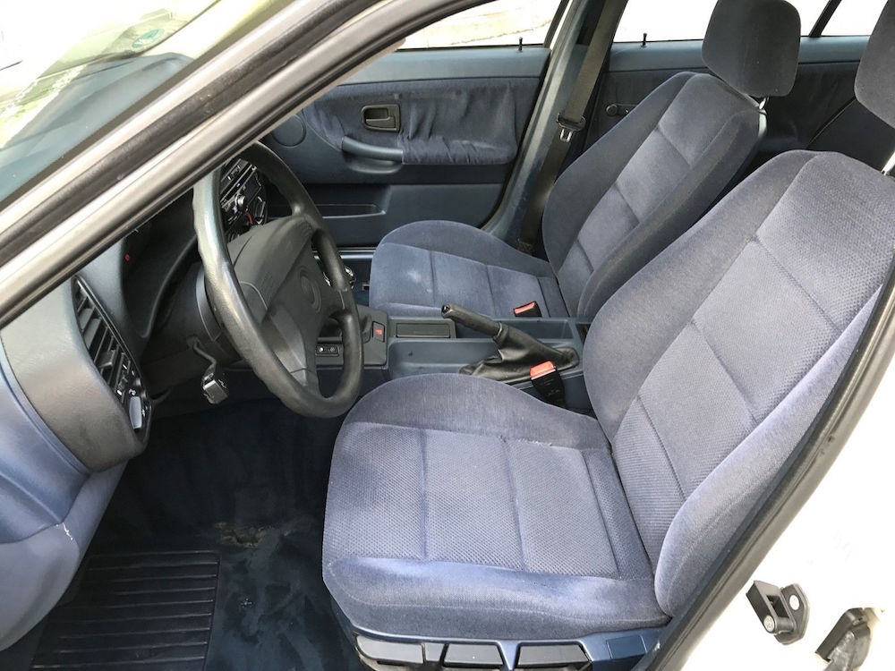

    5.1 Stoffpolster
    Die Polster des E36 gelten als robust und strapazierfähig. Verschmutzungen lassen sich oftmals mühelos reinigen. Schäden im Stoff (Brandlöcher, Risse o.a.) sind kaum zu korrigieren, weil die Polsterstoffe bei BMW nicht mehr lieferbar sind. Hier können Gebrauchtteile Abhilfe schaffen, je nach Ausstattungs- und Polstervariante aber auch schwer zu finden sein. Bei eher seltenen Farbkombinationen (z.B. Stoff/Leder Klee Türkis D6TK) oder Individual-Polstern (z.B. Hurricane II E2AT) sollte daher ganz genau geschaut werden.
    Extrem seltene Farbkombination (Flockstoff Indigo), aber sich lösende Polsterstoffe an Türverkleidungen und defekte Sitzpolster sind nicht mehr zu ersetzen.

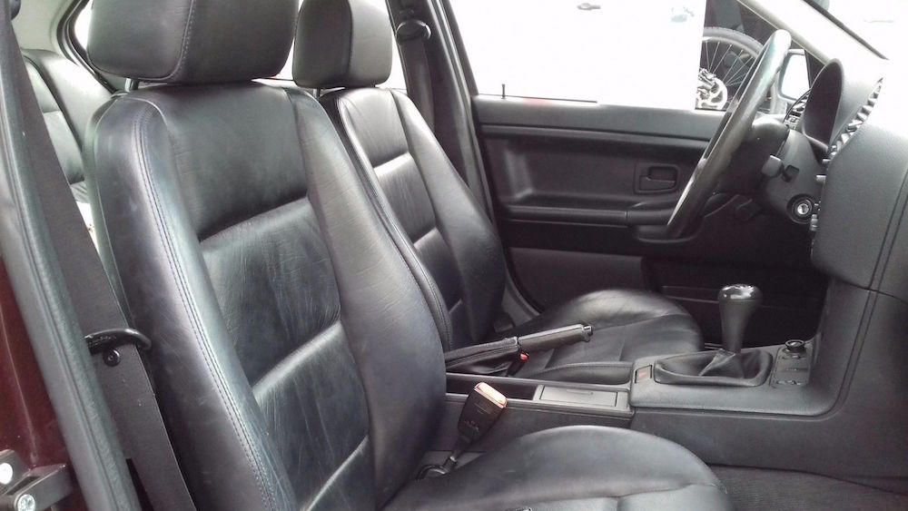

    5.2 Lederpolster/Alcantara
    Prinzipiell gilt hier das bereits in 5.1 geschriebene. Fakt ist, dass Schäden im Leder wesentlich aufwendiger und teurer zu beheben sind. Abschürfungen an den Wangen von Sport- und Comfortsitz sind keine Seltenheit.
    Die Alcantara/Stoffkombination "Boa Boa" ist selten im guten Zustand anzutreffen. Häufig sind Löcher der Sitz- und Lehnenwange festzustellen. Wenn dort noch kein Schaumstoffmaterial fehlt, kann der Schaden verhältnismäßig preiswert von einem Sattler durch Neubezug der defekten Teile behoben werden.

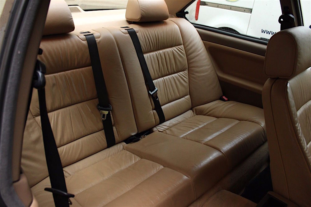

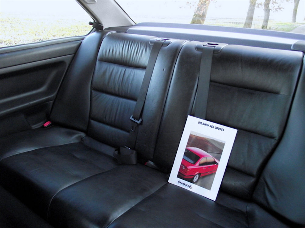

    Gepflegte Lederpolster können sich sehen lassen. Bei dem Zustand stimmt in aller Regel auch die Pflege des restlichen Fahrzeuges.
    Bemerkenswert ist, dass die Qualität und Ausführung der Lederpolster sich mit den Jahren verändert hat. Während erste Modelle oftmals absolut glatte Leder vorweisen, sind Lederpolster späterer Fahrzeuge leicht gerafft und kräftiger in der Narbung. Im Fond ist das auffallend häufig zu sehen.
    Lederpolsterung der ersten Serie
    Lederpolsterung der dritten und letzten Serie

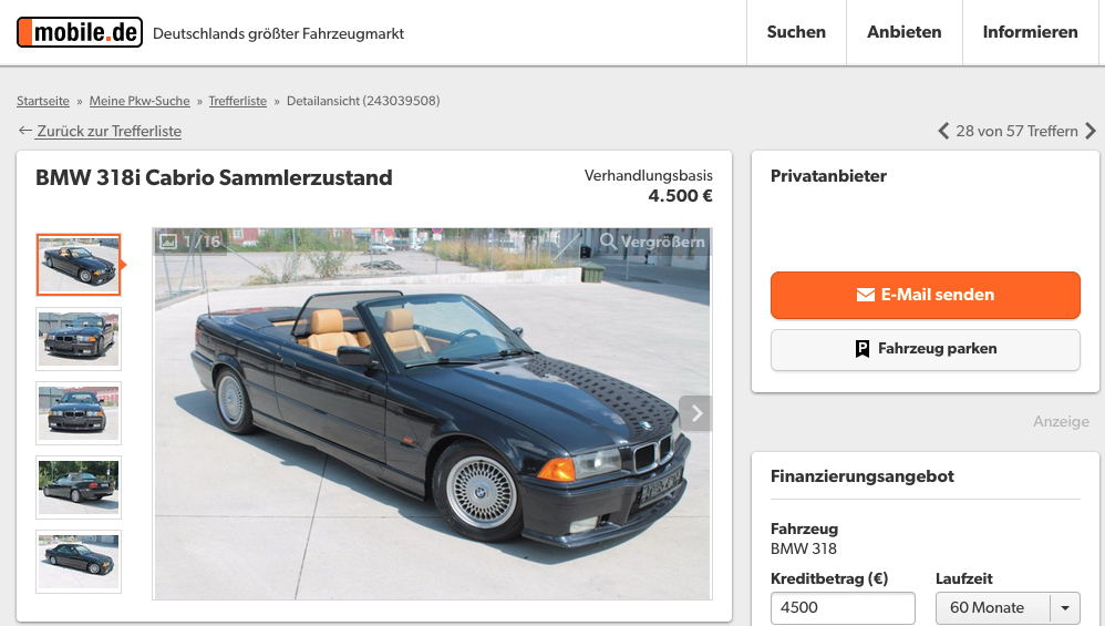

    Ist ein Angebot gefunden, sollte dieses erst einmal kritisch hinterfragt werden.
    Dazu soll dieses Beispiel dienen:

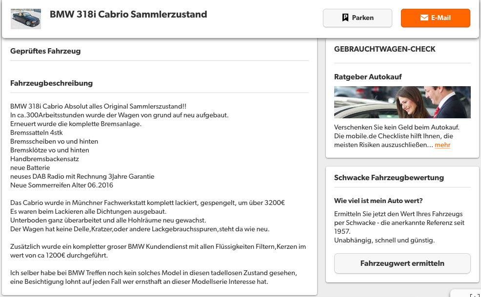

    Hier wird ein vollrestauriertes Cabriolet im Originalzustand für 4.500 Euro angeboten.
    In 300 Arbeitsstunden wurde dieses Fahrzeug – laut Inserat – komplett neu aufgebaut. Dabei entstanden Unkosten i.H.v. mind. 4.400 Euro und jetzt soll dieses makellose Exemplar für 4.500 Euro Verhandlungsbasis den Besitzer wechseln. Das wirft Fragen auf.
  • Weshalb wird das Fahrzeug nun verkauft?
  • Weshalb wird es entweder gleich oder unter den Selbstkostenpreis verkauft?
  • Inwiefern ist das Fahrzeug noch original, wenn es komplett restauriert wurde?
  • Originalzustand und Restauration schließen sich meiner Meinung nach aus.
    Ferner möchte bezweifelt werden, dass das M-Technic-Aerodynamikpaket ab Werk verbaut war. Zum Einen fehlen hier die dazu gehörigen Schwellerverkleidungen (Hier sind die Serien-Schwellerverkleidungen verbaut, welche im Umfang von lackierten Stoßfängern enthalten waren). Zum Anderen wurde die Kreuzspeiche (Styling 17) nicht in Kombination mit dem M-Paket angeboten. Dazu gehören werksseitig die Doppelspeichen (Styling 30).
    Das Interieur ist bis auf das Zubehärradio neueren Datums im originalen Zustand.
    Wie nun genau dieser BMW das Werk verlassen hat und welche Änderungen/Modifikationen im einzelnen daran vorgenommen wurden, lässt sich über die FIN (Fahrzeugidentifikationsnummer) klären. Das kann auch vor Ort bequem über ein Smartphone über diesen Link überprüft werden.

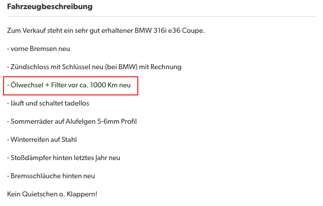

    Weiterhin sollte geschaut werden, ob Borddokumente und Fahrzeughistorie vorhanden und nachvollziehbar sind. Das ist beim E36 leider nicht die Regel. Wer nach einem ernsthaften Youngtimerkandidaten für eine längere Beziehung sucht, sollte auf Details wie: Bordmappe, Fahrzeugdokumente, Wartungsunterlagen, Tüv-Berichte u.a. besonderen Wert legen. Lieber 180.000 ehrliche und nachvollziehbare Kilometer, als 77.000 Km auf dem Tacho und das gute Wort des Verkäufers.

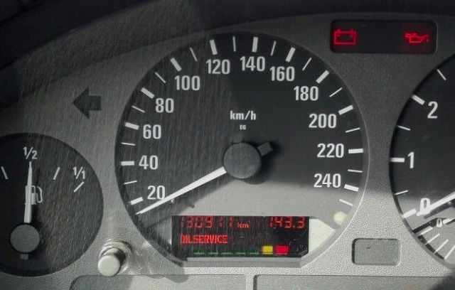

    Die Serviceintervallanzeige im Kombiinstrument gibt ebenfalls eine kleine Auskunft über den Wartungszustand des Fahrzeuges. Leuchten Oilservice oder Inspection steht eine Wartung an. Eine heranrückende Inspektion geben gelbe und eine überfällige Inspektion rote Felder im Kombiinstrument bei "Zündung an" an. Zeigt die Serviceintervallanzeige also eine Inspektion an, und das Fahrzeug wird "ohne Wartungsstau" angeboten, ist die Aussage kritisch zu hinterfragen.
    Ein schönes Beispiel dafür aus dem Netz:
    Die SI-Anzeige zeigt:

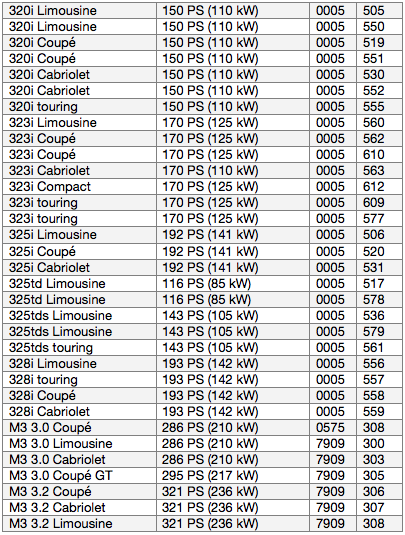

    7. Typklassen/Schlüsselnummern
    Für die Versicherungseinstufung sei hier die folgende Tabelle von Nutzen:
    4-Zylinder (Benzin und Diesel)
    6-Zylinder (Benzin und Diesel)
