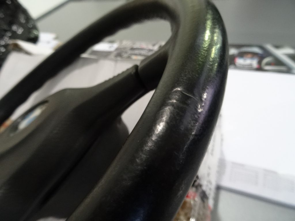

11 Jahre 8 Monate her - 11 Jahre 8 Monate her #3798
von Stefan_EQP36
Stefan_EQP36 antwortete auf Aw: Lenkrad umrüsten / Welches ist richtig?
möchte hier nach fast 3 Monaten mal ein kleines Update schreiben:
Nachdem der Verkäufer das nicht passende Lenkrad zurückgenommen hat, versprach er mir, sich nach
einem passenden OHNE die Airbaglampe umzusehen.
Und nach über 8 Wochen kam tatsächlich eine email, er habe eines gefunden. Habe nebenbei selber gesucht,
aber in den gängigen Foren und Online Börsen nichts entdeckt. Das neue Lenkrad soll in tollem Zustand sein,
eine Belederung sei nicht nötig und Fotos vom Lenkrad bestätigten die Aussage. Ich habe es mir also schicken lassen.
Der Versand hat über 2 Wochen gedauert, als das Paket dann ankam, wusste ich auch warum. Der Karton war völlig demoliert
und das Lenkrad musste neu verpackt werden. Leider hat das Lenkrad auch einige Druckstellen abbekommen... sehr ärgerlich.
Darüber hinaus war das BMW Emblem vergilbt und ziemlich verkratzt...
Zu guter Letzt musste ich beim Einbau feststellen, dass nicht die Originalen Schrauben dabei waren, sondern billige aus dem
Baumarkt. Darüber hinaus waren die Hupkontakte mal mit dem Lötkolben bearbeitet worden... jedenfalls war die Hupe permanent an, nachdem man die Zündung eingeschaltet hatte... Nach viel Fummeln und ausprobieren lag das sowohl an den schlecht gelöteten
Hupkontakten, als auch an den nicht Originalen Schrauben ohne Kunststoff Unterlegscheibe...
Na ja, lange Rede, kurzer Sinn: Lenkrad ist drin, mit etwas Liebe und neuen Schrauben, sowie neuem BMW Logo (Kostenpunkt für Schrauben und Logo: 25€!) ist es doch ganz hübsch geworden und steigert die Fahrfreude ungemein. Hätte ich aber vorher gewusst, wieviel Theater das gibt, und was ich unterm Strich dafür zahle, hätte ich es gelassen
Gruß, Stefan.
