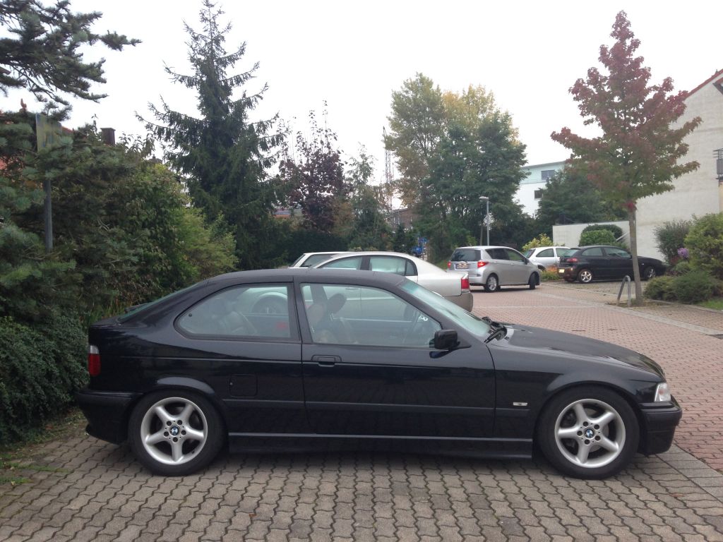

Bei ca 190.000tkm waren bei mir die Dämpfer auch durch.
Und ich denk jeder stellt sich die gleiche Frage, was nun was tun :blink:
Hab lange geschaut, wollte nicht zu tief und vor allem nicht zu hart...
Habe mich dann für ein H&R Cup Kit Komfort Fahrwerk entscheiden für den 323ti
Als es dann verbaut war, dachte ich nach ein bis zwei Wochen,
Mensch das hätte ich schon 20.000km eher machen sollen.
Ich fahr echt sehr gerne damit, glaub es hat sich zwar noch etwas gesetzt aber vom Dämpfen her immernoch gut und nicht Brett hart.
Vorher & Nachher Bild anbei
Gruß Andreas
