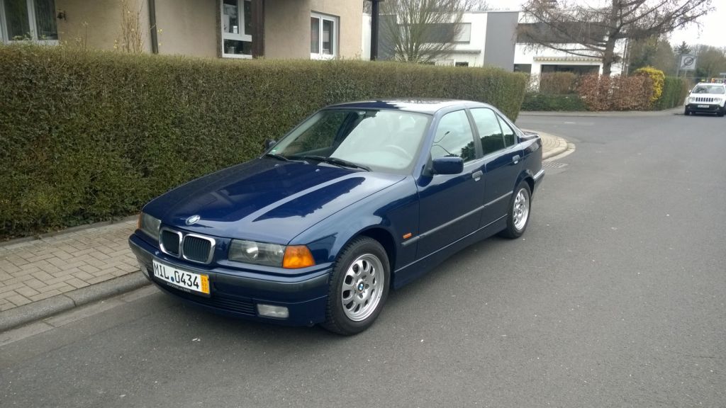

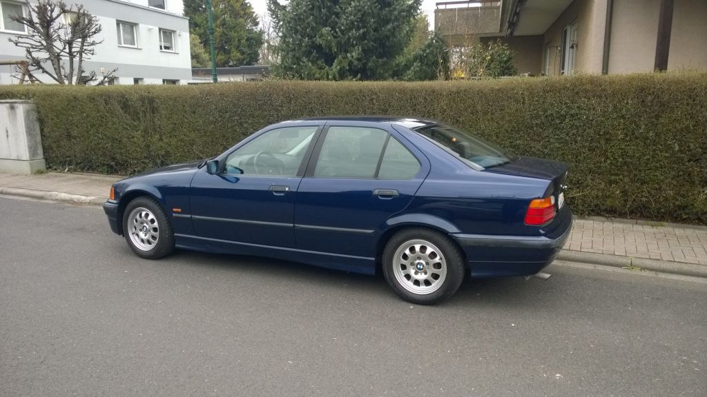

Und jetzt noch ein paar Bilder!
Beste Grüße
Rasmus
PS: eine Frage hab ich schon: Gibt es die Fußmatten noch original von BMW? Die Fahrerfußmatte müsste neu!

Herzlich willkommen!
Einen sehr gepflegten 16er scheinst du da ergattert zu haben.gefallt mir sehr gut!
Fahrermatte in Velours sollte lt.ETK noch lieferbar sein. Der Rest allerdings nicht mehr!

Hallo Rasmus,
schön dich hier Willkommen zu heißen. :)
Über deinen Kauf freue ich mich sehr, da hat sich die Anreise also gelohnt. Optische Mängel bleiben bei dem Fahrzeugalter nicht aus, trotzdem sieht dein 3er wirklich gut aus, anders als ich ihn – dem Inserat nach – beurteilt hätte.
Du hast einige wirklich nette Extras an Bord: Leseleuchten zuschaltbar im Fond, Innenlichtpaket (im Rahmen des Exklusivpaketes), Klimaautomatik mit der automatischen Umluftkontrolle (AUC), Sitze in Flockstoff mit Sitzheizung...alles recht selten anzutreffen.
Auf deiner to-do schreibe ich mal:
- Schaltknauf gegen Originalteil in Leder tauschen (ist gegen Kunststoff ersetzt worden, wenn ich das richtig sehe)

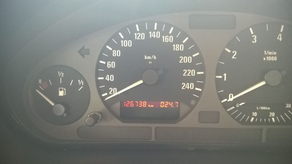

- Glühbirne der Analoguhr ersetzen (dann leuchtet die auch wieder schön) :)
- vielleicht Endschalldämpferblende in Chrom
Montrealblau-Metallic ist eine sehr edle Farbe, das wirst du sehen, wenn du ihn das erste Mal gewaschen und ein Wachs aufgetragen hast.

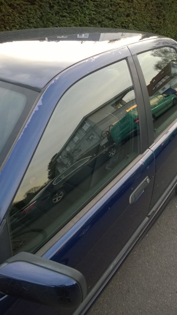

1. Klarlackschäden an der Fahrertür:

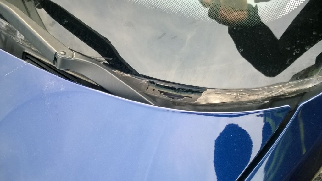

3. Stümperhaft gewechselt Frontscheibe:
Ich hoffe das ich Fehler 1 und 2 einfach vom guten Lackierer beheben lässt. Bei Fehler 3 bin ich noch unschlüssig!

Hallo Rasmus,
Klarlackablösungen wie du sie hast, habe ich am Heckabschluss, neben der Heckklappe, Übergang zur C-Säule. Ein guter Lackierer kann das, aber meiner hat mir gleich gesagt, dass das (zumindest bei mir) in keinem Nutzenverhältnis steht. In Anbetracht der Geringfügigikeit kann ich das Argument auch nachvollziehen.
Wenn du das abklären und tatsächlich durchführen lässt, würde mich eine Preisinfo interessieren.
Im Übrigen, kommen Klarlackablösungen dieser Art von mangelhafter Vorarbeit bei einer Nachlackierung. Kannst ja mal mit einem Lackdichtemesser nachprüfen. Bei mir ist das leider der Grund für diesen Schönheitsfehler.

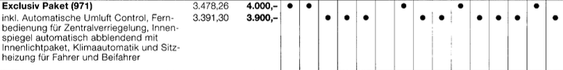

Hallo Rasmus,
ich muss mich korrigieren...
Dein Ausstattungumfang entspricht komplett dem Exklusivpaket. Schau:
Ferner, nach deinen Individualdaten zu urteilen, kam das Sportlenkrad erst nachträglich. Original wurde deiner mit Serienlenkrad mit Kranz PUR ausgeliefert. Schaltknauf war ebenfalls in PUR, dazu Schaltsack-/manschette aus Kunstleder. Also exakt wie bei meinem 3er.
Somit wurde nicht dein Schaltknauf ersetzt, sondern das Lenkrad ausgetauscht.
