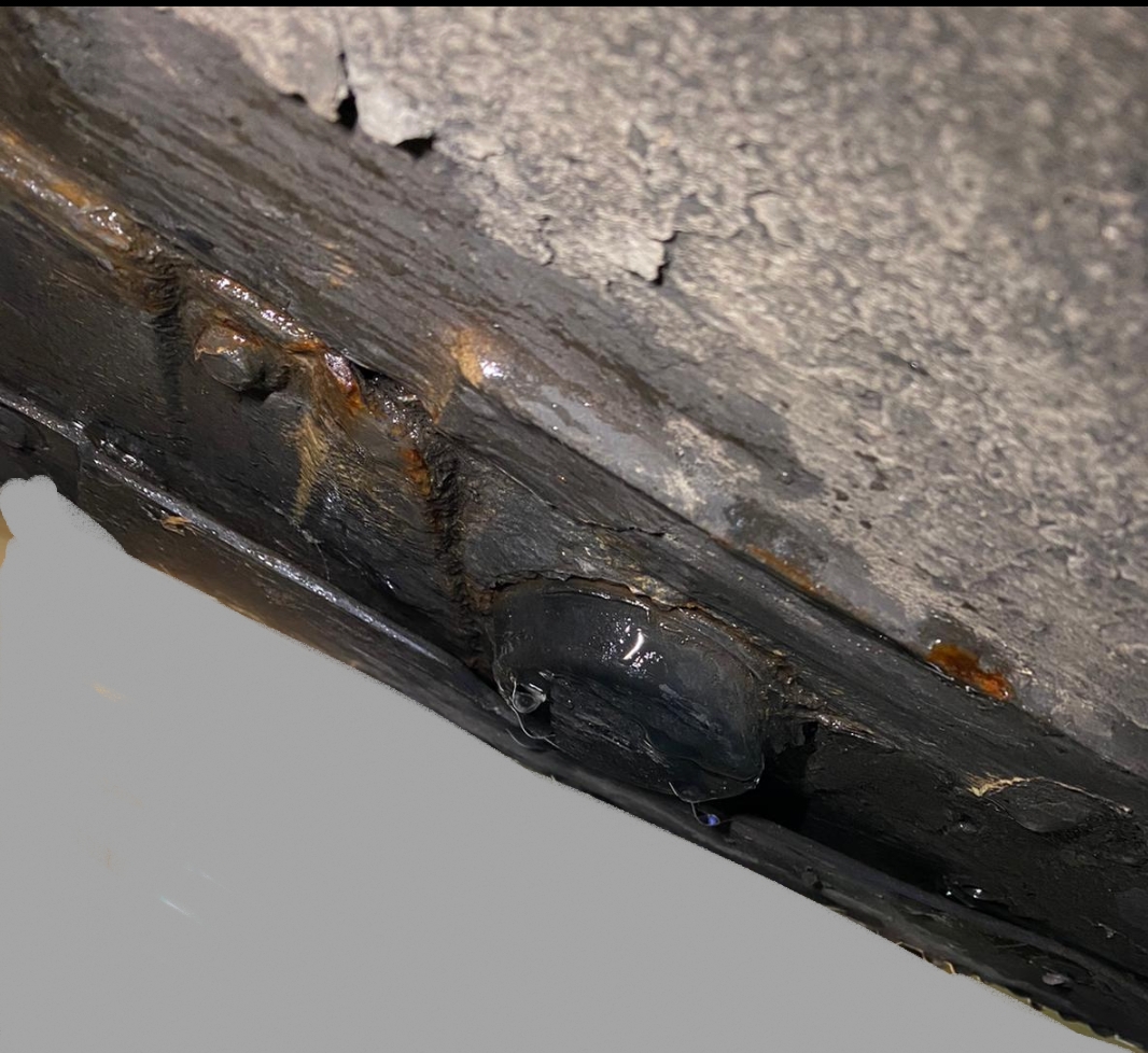

Anbei habe ich mal ein Foto angehängt - wie würdet ihr solch einen Schweller bewerten? - Ist der durch? - Mir persönlich macht der keinen soliden (rostfreien) Eindruck.

Thomas320 schrieb: Es wird sicherlich einfacher sein, ein 320i Coupe zu einen annehmbaren Preis zu finden als einen 328i.
Eigentlich sind die Schwellerverkleidungen nicht so das Problem. Der Rost geht eigentlich zuerst unter den Kunststoffkappen ( Ich spreche von den Kappen unter dem Schweller, wo das Auto auf der Hebebühne mit angehoben wird) los und unterwandert dann den Unterbodenschutz im umliegenden Bereich. Das zieht sich dann auch unter die Verkleidungen.
Also wenn da alles okay ist, denke ich nicht dass sich nur unter den Verkleidungen Rost verbirgt. Kann natürlich auch Ausnahmen geben.
Du solltest auch im hinteren Bereich, wo der Schweller von unten nach oben kastenförmig einknickt genauer hinsehen. Dort rostet er von innen nach außen. Ich hatte hier mal Fotos von einem aufgeschnittenen Schweller eingestellt, war zwar ein Compact, wird aber wohl bei den meisten Autos ohne zusätzliche Hohlraumversiegelung so aussehen.
Achte auch mal auf die Aufnahmen der Stabilisatorstrebe vorne, hab jetzt 2 Compacts im Bekanntenkreis, wo die Aufnahmen von Innen nach Aussen durchgerostet sind.
Das mit dem Endoskopieren ist ne gute Idee, ich weiss nur nicht ob du wegen der Versteifung an den Wagenheberaufnahmen unterm Schweller da überhaupt gut reinsehen kannst. Wenn Du das mal ausprobiert hast, geb mal ne Info ob das gut funktioniert.
An den Aufnahmen für den Werkswagenheber wirst du nicht viel sehen, da Steckt ein Rohr drin.
Die Kappen würde ich auch mal abmachen, wenn der da schon Blasen wirft dann ´Finger weg. Aber wie gesagt, die unteren Aufnahmen wären mir ausschlaggebend für den Kauf.
Gruss und viel Erfolg bei der Suche.

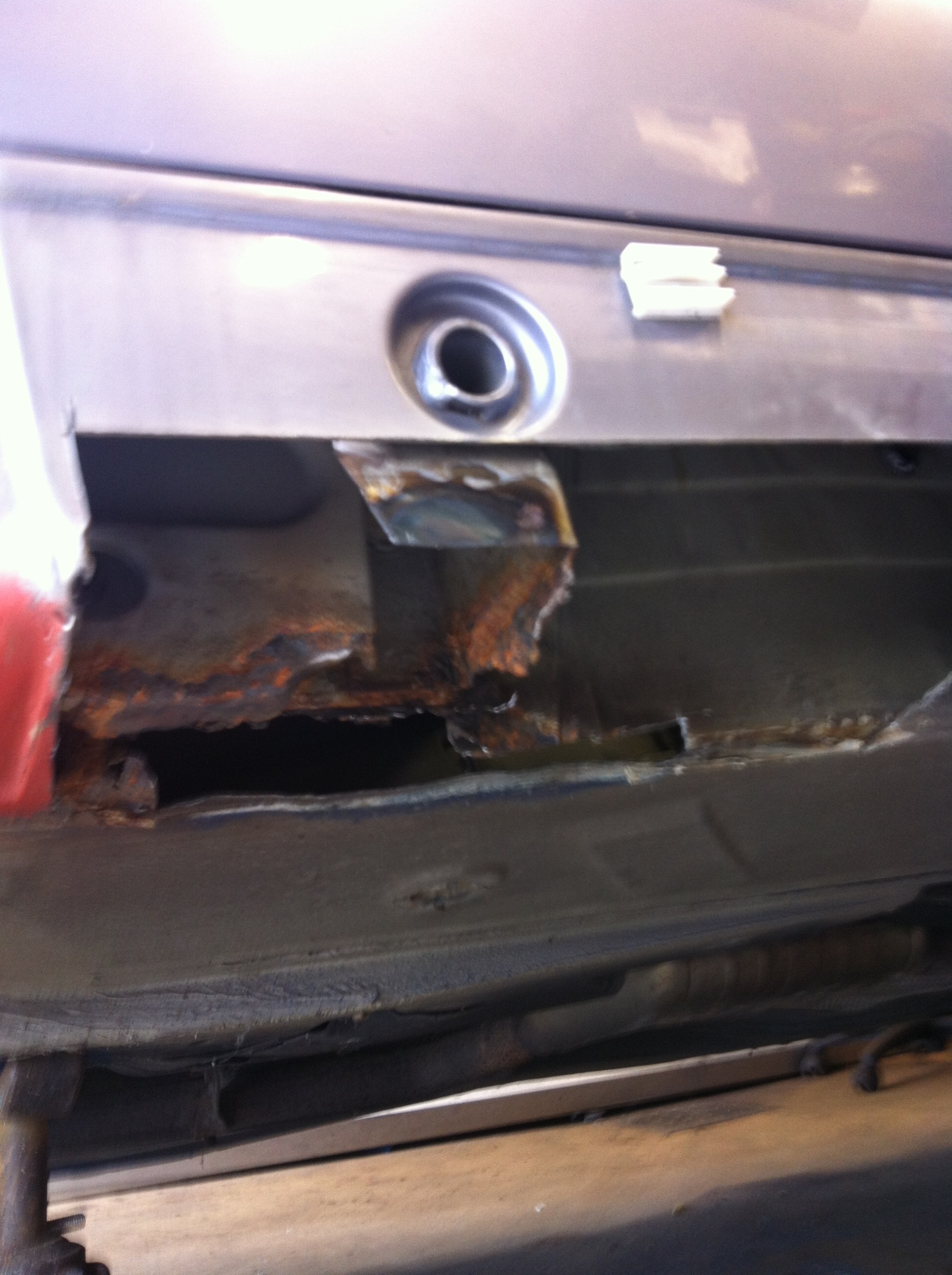

so sah es bei meinem Touring aus, hachdem ich den Außenschweller abgetrennt hatte. Hier sieht man recht gut die Struktur des Schwellers.

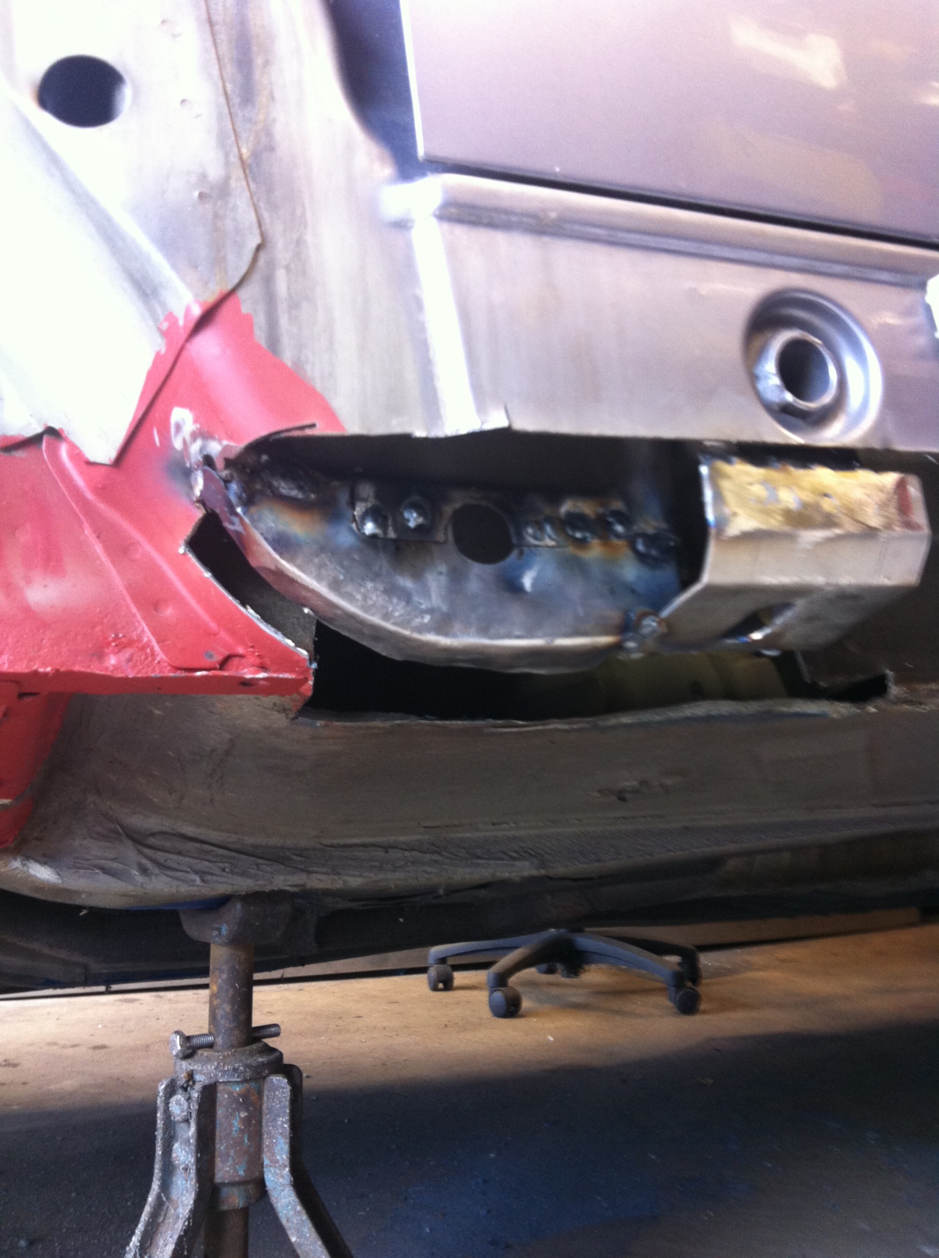

Hier wurden die neuen Teile eingeschweißt.....

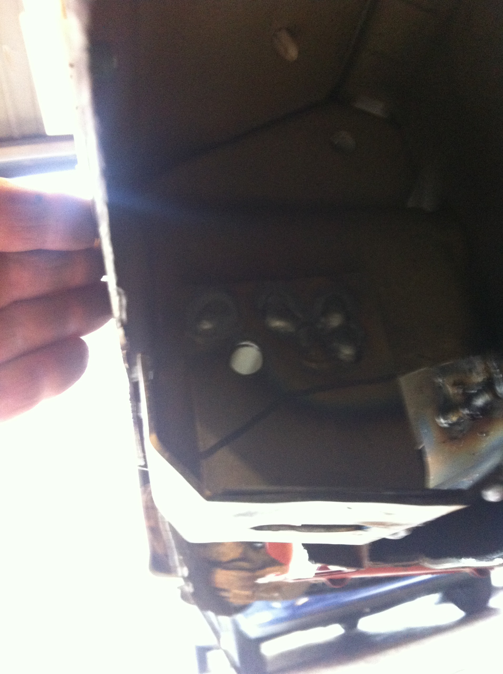

Auf diesem Bild sieht man, daß der Schweller mit dem Endoskop nur nach hinten zu inspizieren wäre, wenn man den Kunststoffpfropfen der Hebebühnenaufnahme entfernt.
Das Innenleben des Schwellers hab ich aus 2mm Blech gefertigt, Ersatzteile gibts von BMW meines wissens nicht mehr.

Der Außenschweller selber hat keine direkte tragende Funktion, die Stabilität der Konstruktion liegt eher auf dem Innenschweller.
Beim Cabrio sieht es komplett anders aus, da ist im Schweller ein zweiter Schweller verborgen der 3mm stark ist. Außerdem ist beim Cabrio der Außenschweller auch 1,5mm stark, bei den anderen Modellen ist es nur 0,8mm Materialstärke.
Schaut auch mal in den Ersatzteilkatalog in die Explosionszeichnungen, dort ist beim Cabrio zumindest noch was zu sehen.
